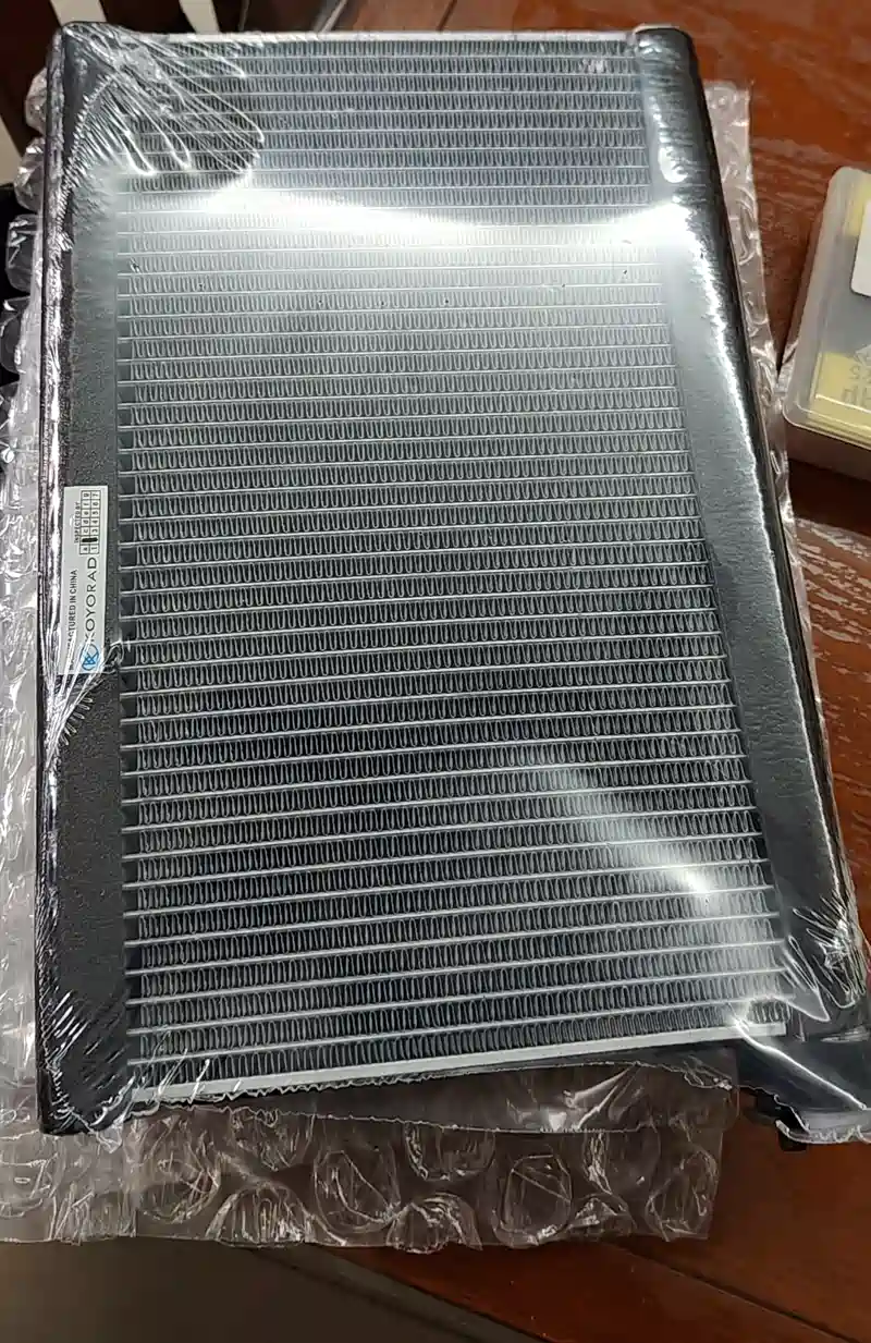

图1 新买的KOYO蒸发器,怎么说也是国产品牌信得过。

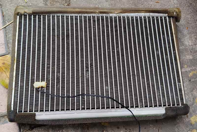

图2是拆下的旧蒸发器,车已经好多天没开了,原装蒸发器上粘的海棉还是湿的还会有滑滑的感觉,像是有油。难怪有的车说出风会有霉味,也就是水没干导致发霉的缘故。温度探头装到新蒸发器的时候,发现一个问题。新蒸发器的散热器片密了一些是44列,旧蒸发器是35列。探头插不进去,要把探头塑料卡扣拆掉,直接把温度探头插进去就行了。

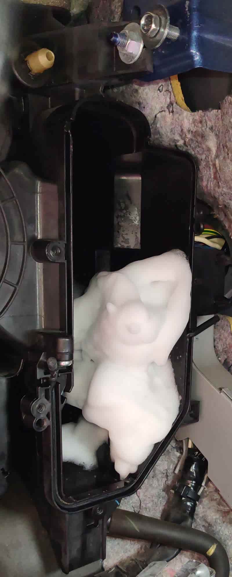

图3:蒸发器箱拆掉蒸发器后,用手伸进去摸内壁,发现很滑,电筒照进去发现内壁有油迹,估计就是蒸发器有漏点,冷冻油喷到蒸发器内壁导致。最后用了泡沫清洁蒸发气箱内壁。蒸发器和膨胀阀一共用了6个O圈,全部更换,用氟胶O圈,希望用到车报废都不用更换。原装的胶圈应该是用的丁晴材质,便宜但没有氟胶好。

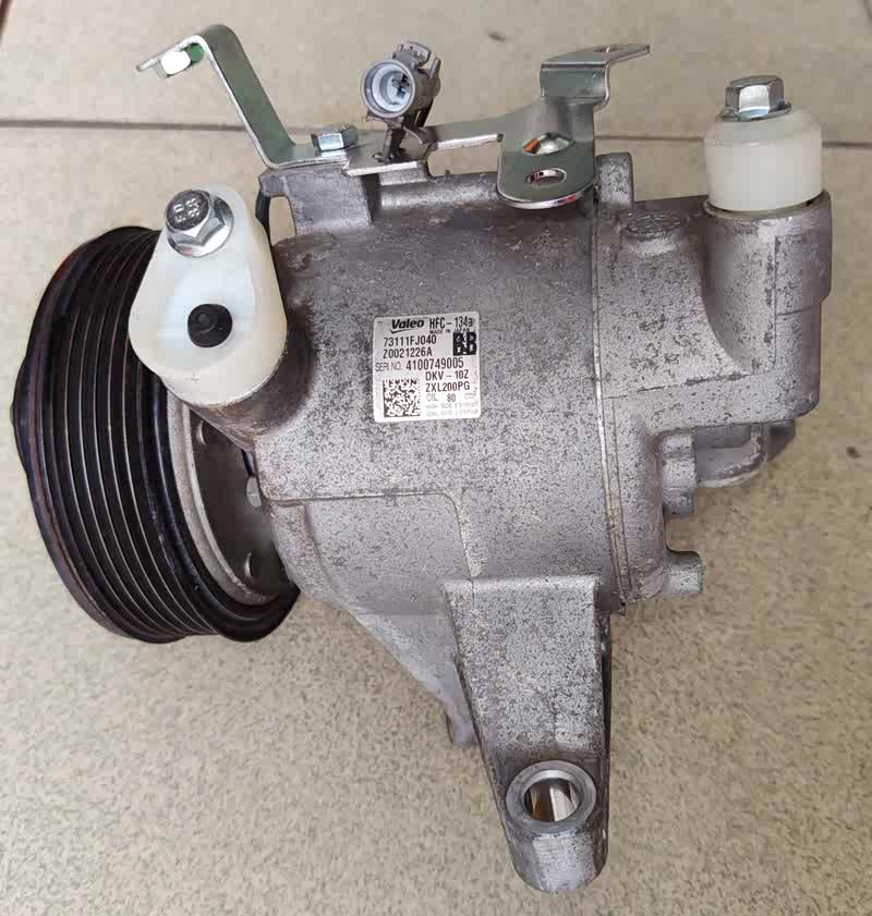

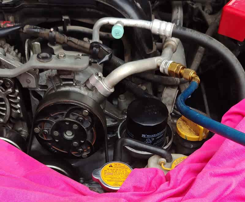

图4:某鱼上无意中刷到了车友转让的同型号压缩机。价格不高顺便也换了,旧压缩机因为以前试过漏光几次雪种,导致压缩机有轻微异响。
图5:回装,压缩机的两个密封圈也换了,同样买氟胶圈。抽真空加冷冻油,加雪种省略1000字。
