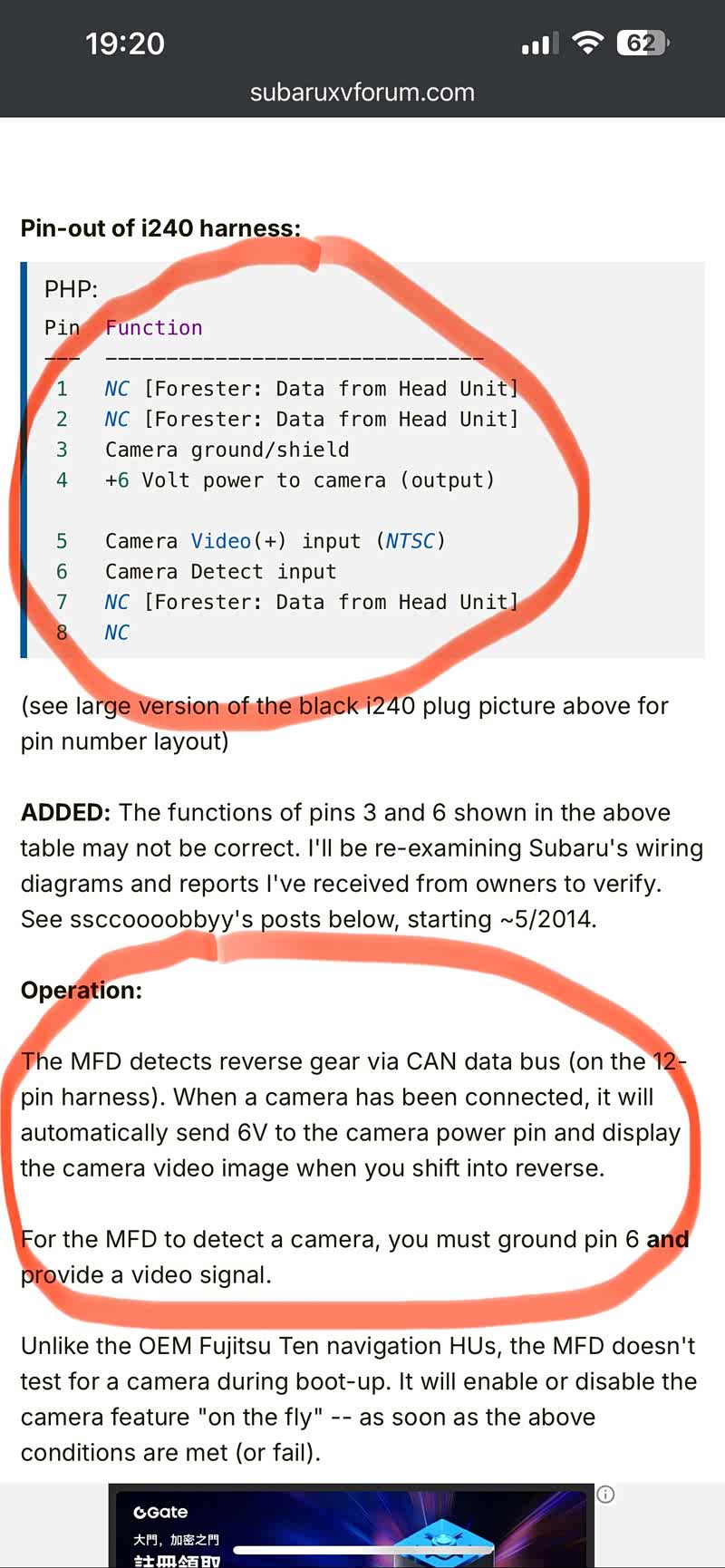

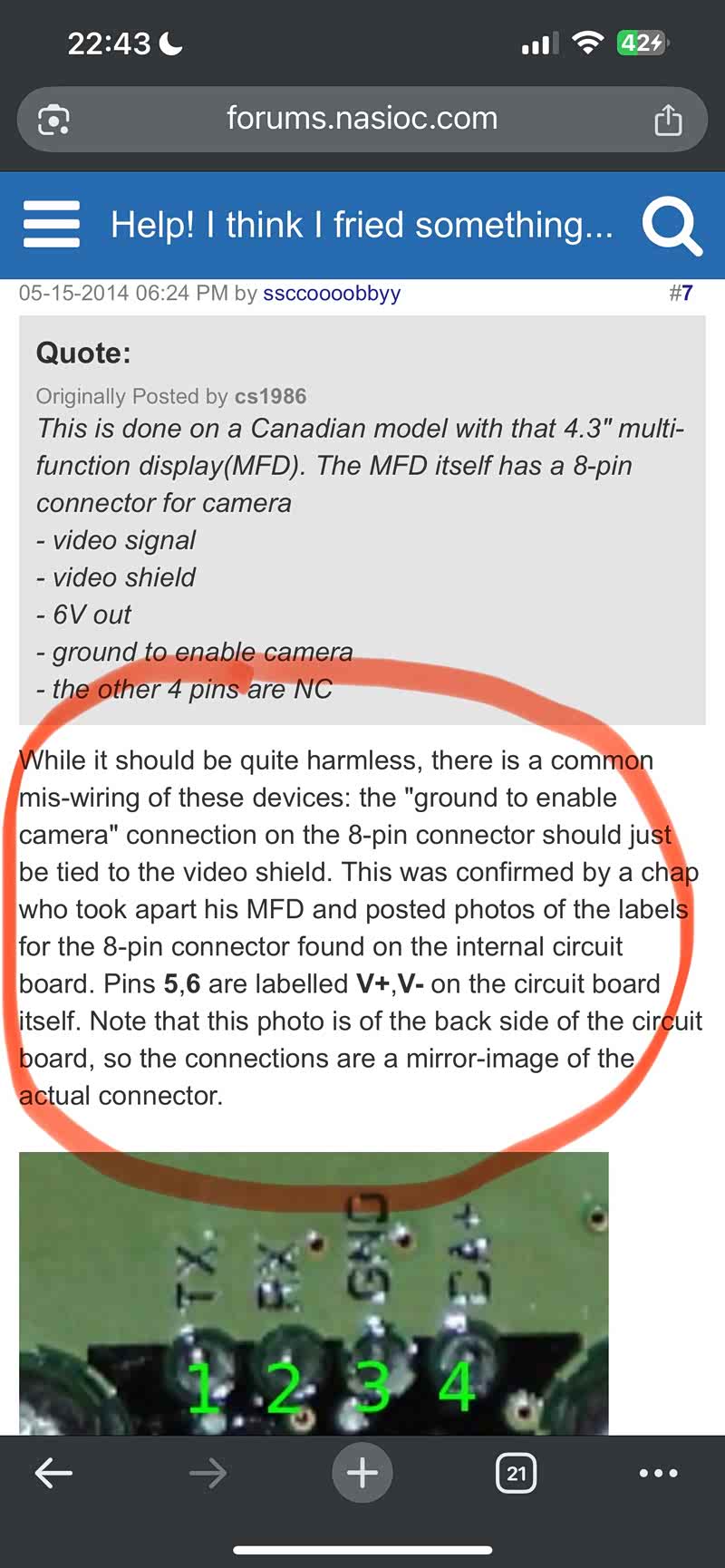

本人的一台2.0老车,当年购车时随车只有倒车雷达,无倒车影像,后来在15年左右找XV论坛的版主老邪改装了多功能彩屏,平时车开的很少,大多时候无用车需求,车辆基本闲置。但本人酷爱折腾,最近突发奇想,想换回原车的CD机头,顺便让倒车影像在小彩屏上显示,搜遍了论坛,也苦于找不到让后改小彩屏显示倒车影像的方法,看了电路图也是一知半解。直到本人在国外论坛找到了相关的讨论后,才终于明白了原理(请参考我附图中的相关英文讨论说明) ,于是手工做了根线,装车成功。在此和大家分享一下心得。
声明:以下内容仅适用于原车无倒车影像或只安装了副厂摄像头的 四代13-15款森林人/斯巴鲁XV车型,其他年款车型能否使用,情况未知,另外出厂自带多功能彩屏和倒车影像的也不在本文讨论之列。

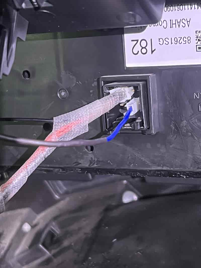

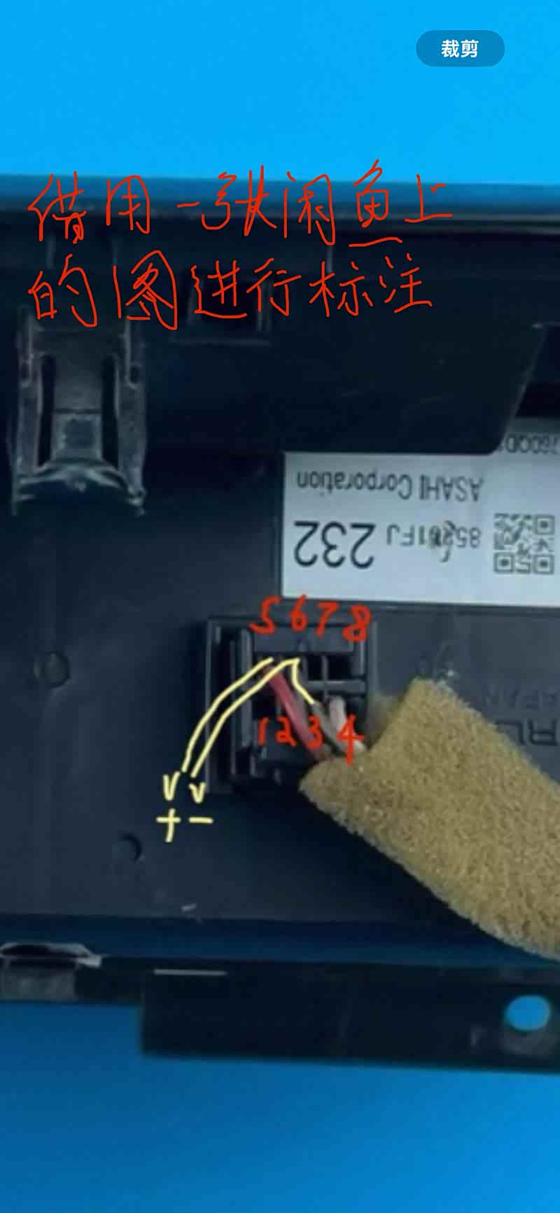

基本原理明白了就好搞了,难在拆车部分。大致操作如下:准备一套RCA摄像头(模拟信号的,AHD高清头可能会不兼容) ,通过从倒车灯或倒车雷达获取摄影头的12V供电,沿着车身左侧走线,将视频信号线引入主驾驶室到中控台,拆开中控台直至彩屏,(过程很繁琐),可以看到小彩屏背后空闲的8针接口,将视频输出线+,-极分别连接5针和6针,然后将6针和3针短接。通电挂入倒档,如果之前的所有安装连接无误,电脑会自动搜索倒车视频信号,从而显示倒车影像,无需尾灯的12V触发线。希望以上内容可以帮助到有兴趣自己动手操作的朋友。
