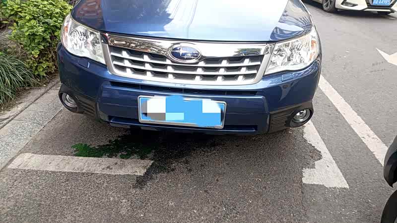

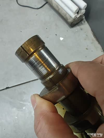

昨天跑高速,下高速后市区低速行驶,好不容易找到个停车位,正准备停,水箱爆了,还好没在高速上爆,也只能这样想了。看今天拆开后,专修店串油和烧机油给啥方案,后续怎么处理吧

如果窜油,就得抬发动机,那就检查缸壁是否损伤,若完好的话,可以根据磨损状态,考虑更换合适的活塞和环,以及气门油封等,至于曲轴大小瓦,如果没磨损就别动了。反正非必要,不要考了膛缸镶套,那东西不靠谱。

我请教过,有加大的配套活塞和环,关键看是否合用,这点专修师傅更清楚。

        专修这边通知接车了,发动机换了个样,但是因为选择的低成本整备,用的拆车件瓦,抖动还是有。维修配件都贵,财力有限,祈求不烧机油、不串油漏油、尾气年检能过,就很OK了

      之前同事的XV也是油串水道,高温爆管。据说是缸盖上水道密封使用了橡胶O型圈,年久老化造成。奇葩设计。修起来相当麻烦,需要拆解发动机清洗水道。用专用清洗剂清洗效果不是很好。
