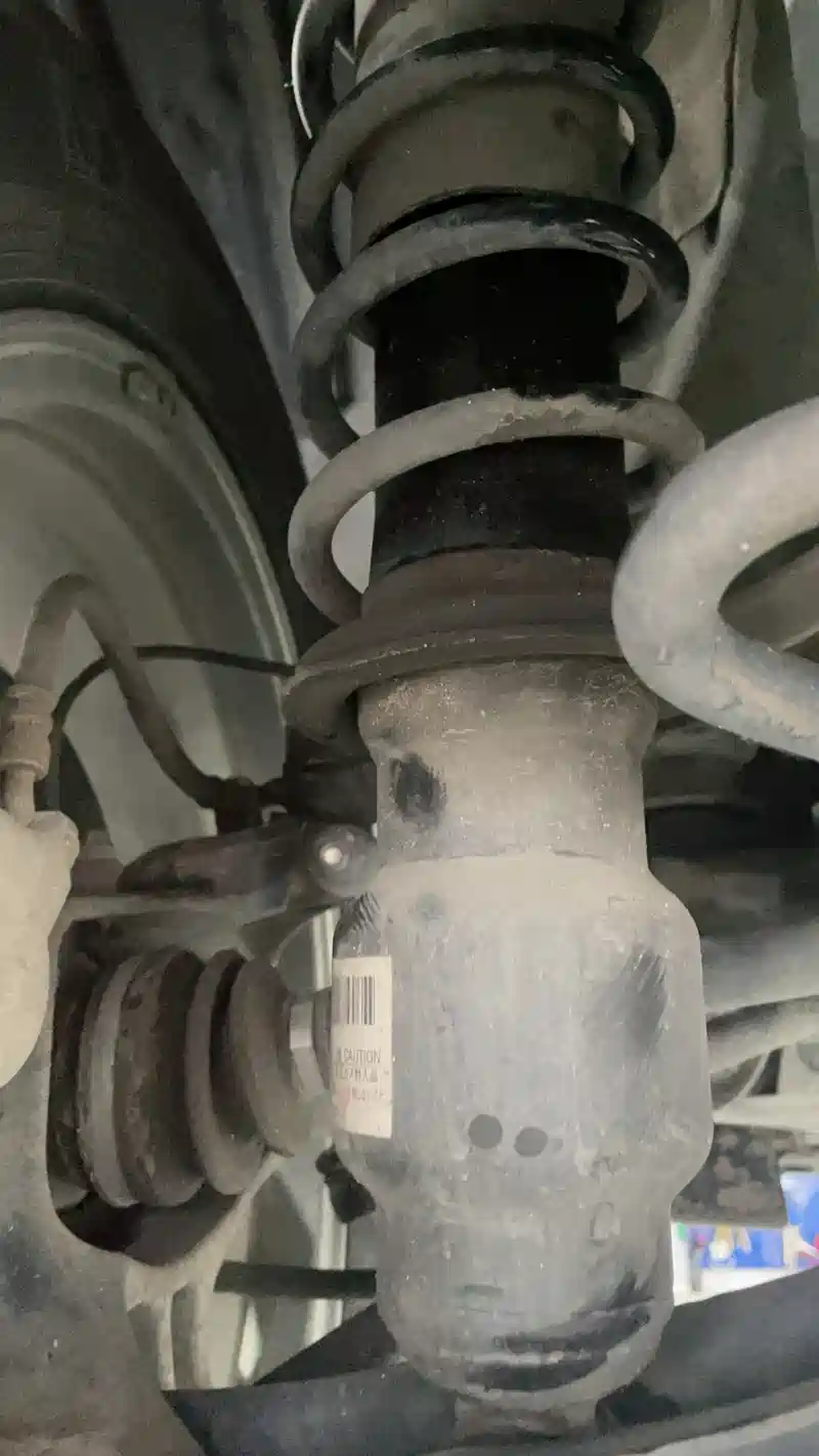

前些天无聊,驱车二十公里,找专修师傅咨询。检查车辆发现些小问题,于是更换掉变速箱和差速器油,至于减震器漏油,正时链壳渗油,以及方向助力泵传感器渗油,都是无足轻重的小问题。最头大的严重烧机油,高速基本一千公里一升,咨询解决方案,只能是大修或更换中缸。由于大修合用的配件,也就改进型活塞环和中缸,并非完善到位的后期产品,所以判断意义不大。目前来看,能有效缓解烧机油的办法,只余下释放活塞环了。实际上,上次保养时,旧油中加入一升变速箱油,怠速运行六小时,然后再用壳牌清洁油过遍,的确洗出些积炭粉末,可并没有达到预期效果。这次加入一罐力魔清洗剂,等跑满三百公里,再换油看看有没有效果。从本质上说,11和12款FB2.5烧机油,已然是无解的状态,唯一能做的是释放活塞环,尽可能减少机油的消耗。当然,释放活塞环的风险极大,如果把握不好的话,至少是缸壁磨损加大,甚至造成拉缸的后果。因此,明知变速箱油或清洁油,对清洗活塞环卡滞有效,可还是没想好降低拉缸风险的措施,只能暂时搁置下来,慢慢探索风险小的办法了。不管怎样说,车辆整体状态上佳,更换变速箱及差速器油后,开着特别的丝滑,真舍不得放弃这辆坑爹的工具车。

心态好点,听配件商说,环只有原厂的,没有改进一说。我的13年森林人18万公里了,6000KM烧1.5升,现在用胜牌5/30也就这效果。只有换油封、环,原厂大修包1100(含油封),原厂环550*4 ,小店维修工费2500 。节后准备修。什么修复剂都用过,屁话。
