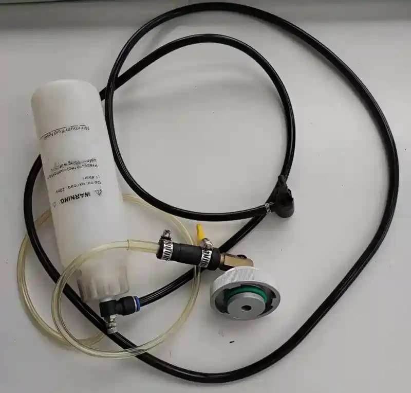

刹车油更换工具
这是我网购的压力法更换刹车油神器,超级好用。原来的接刹车油壶盖子大小不适配,网购了铝合金的自己改造一下接入原来的管子上,保证不漏气就行。方法很简单,先用注射器抽干刹车油壶并加满新油,塑料壶注满刹车油,黑色管子接轮胎气嘴上,打开刹车油放油阀(先从后轮开始),接上塑料 管子并插入事先准备的矿泉水瓶子,这样就很轻松的换完刹车油了。好处是不会进空气,当然排气也就不需要了,一个人就能搞定。
接刹车分泵放油螺丝上,一头弄个矿泉水瓶子接废油。
