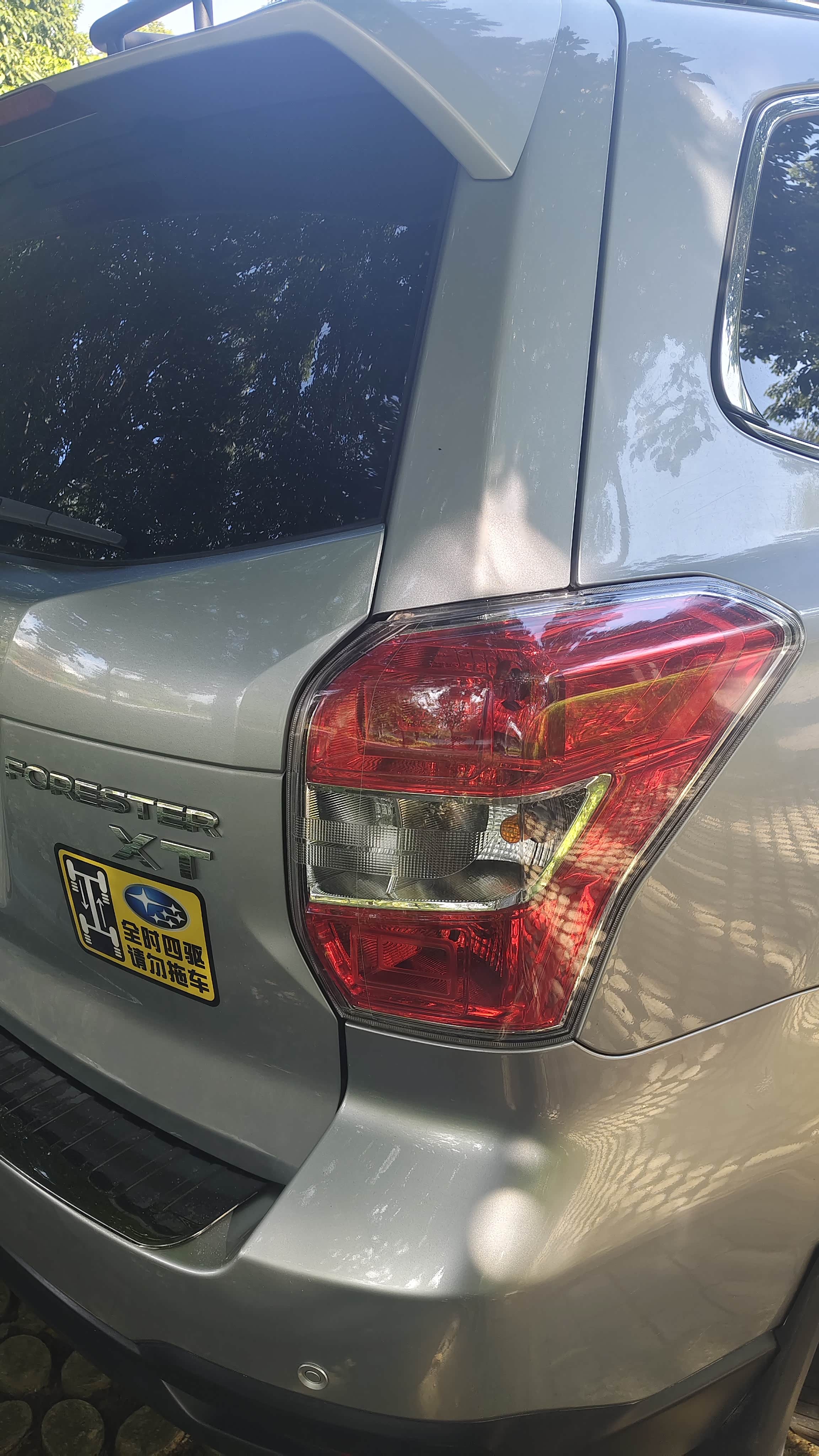

       前几天偶然刷到一车友还原出森林人尾灯,无损安装,价格也合适,没忍住就下单了…

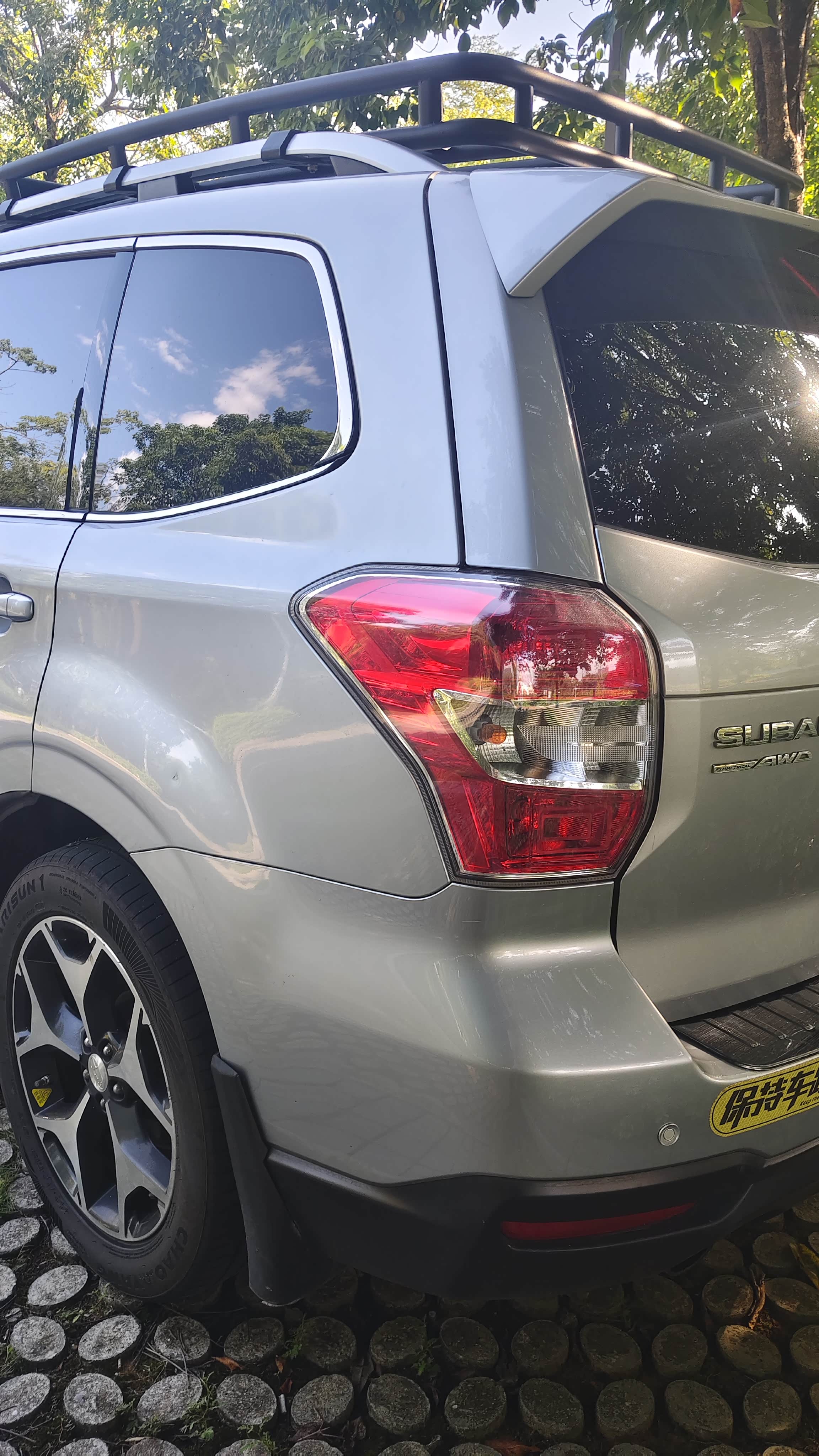

原厂尾灯,整体看上去也算协调、耐看…
一对比,感觉升级了一下更好看点……

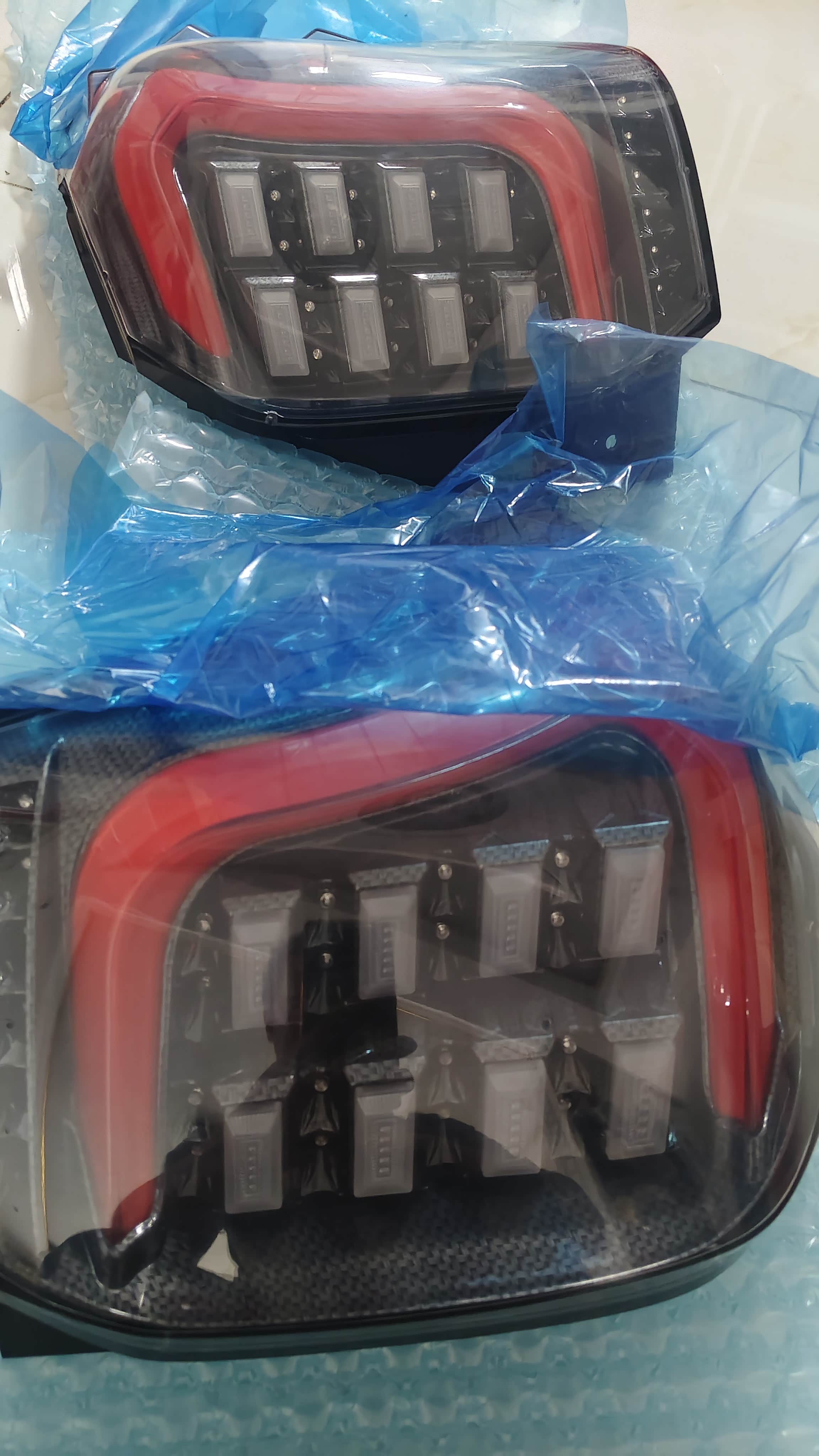

到货

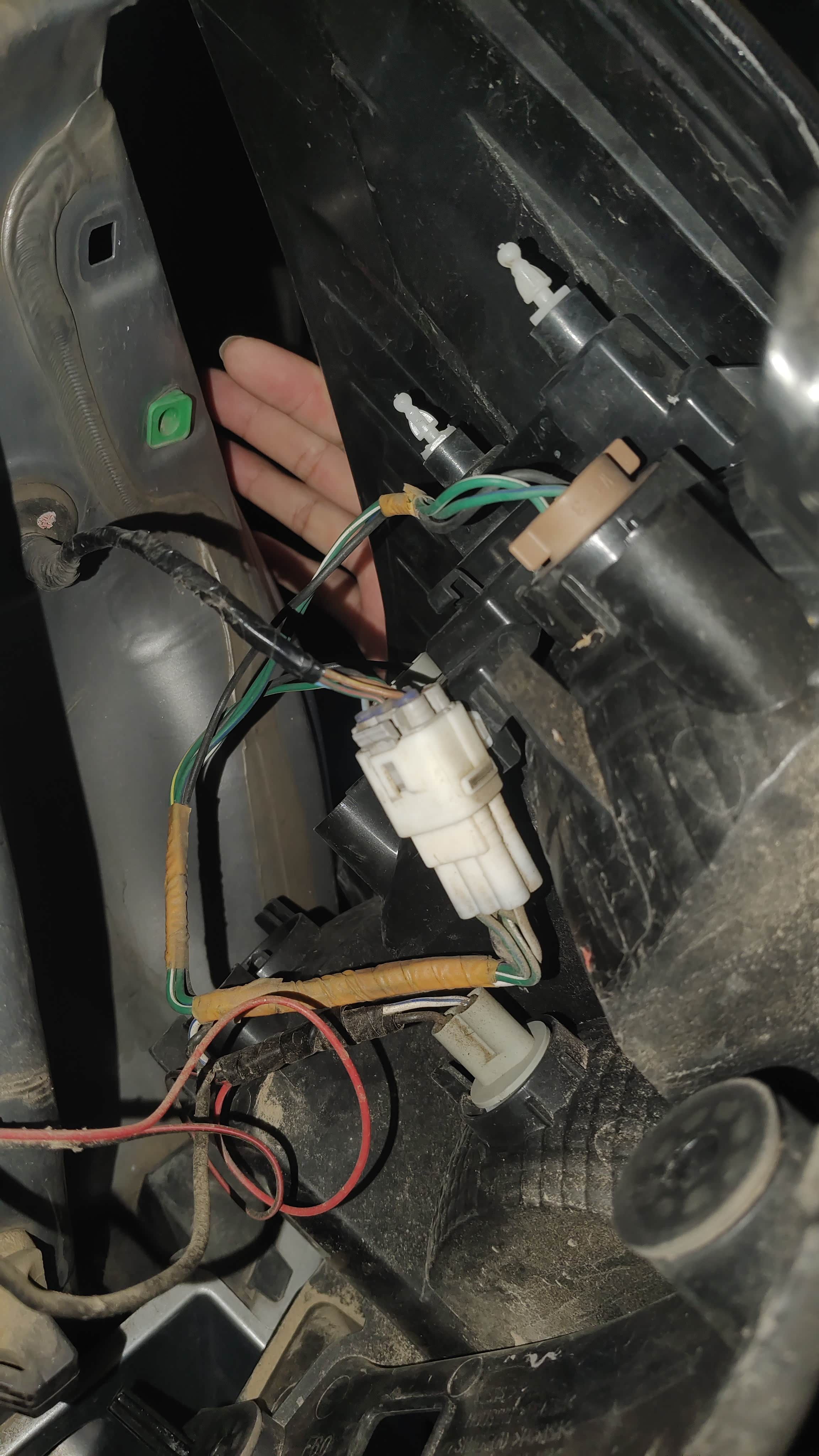

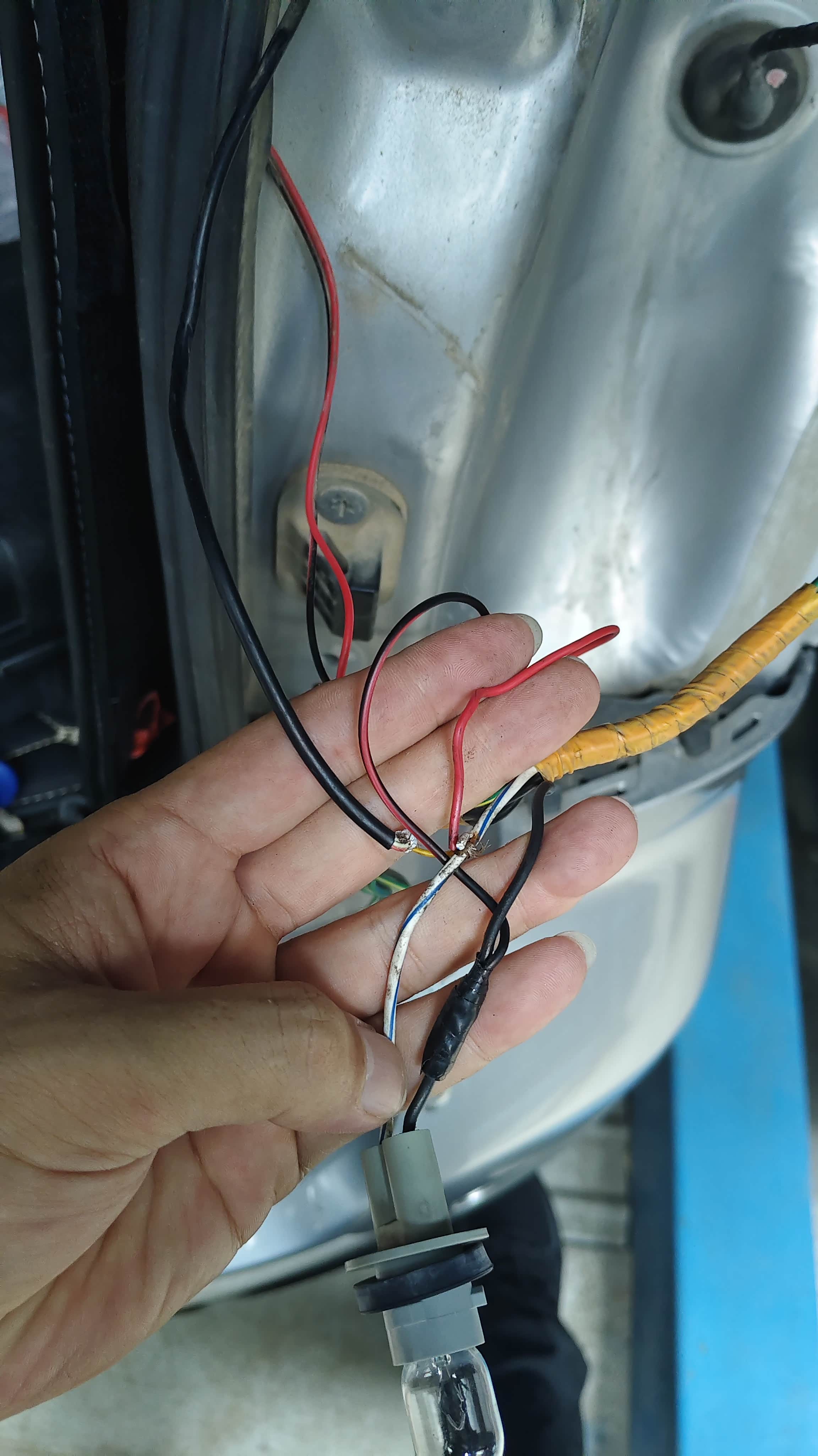

拆开一看,里面好多线…

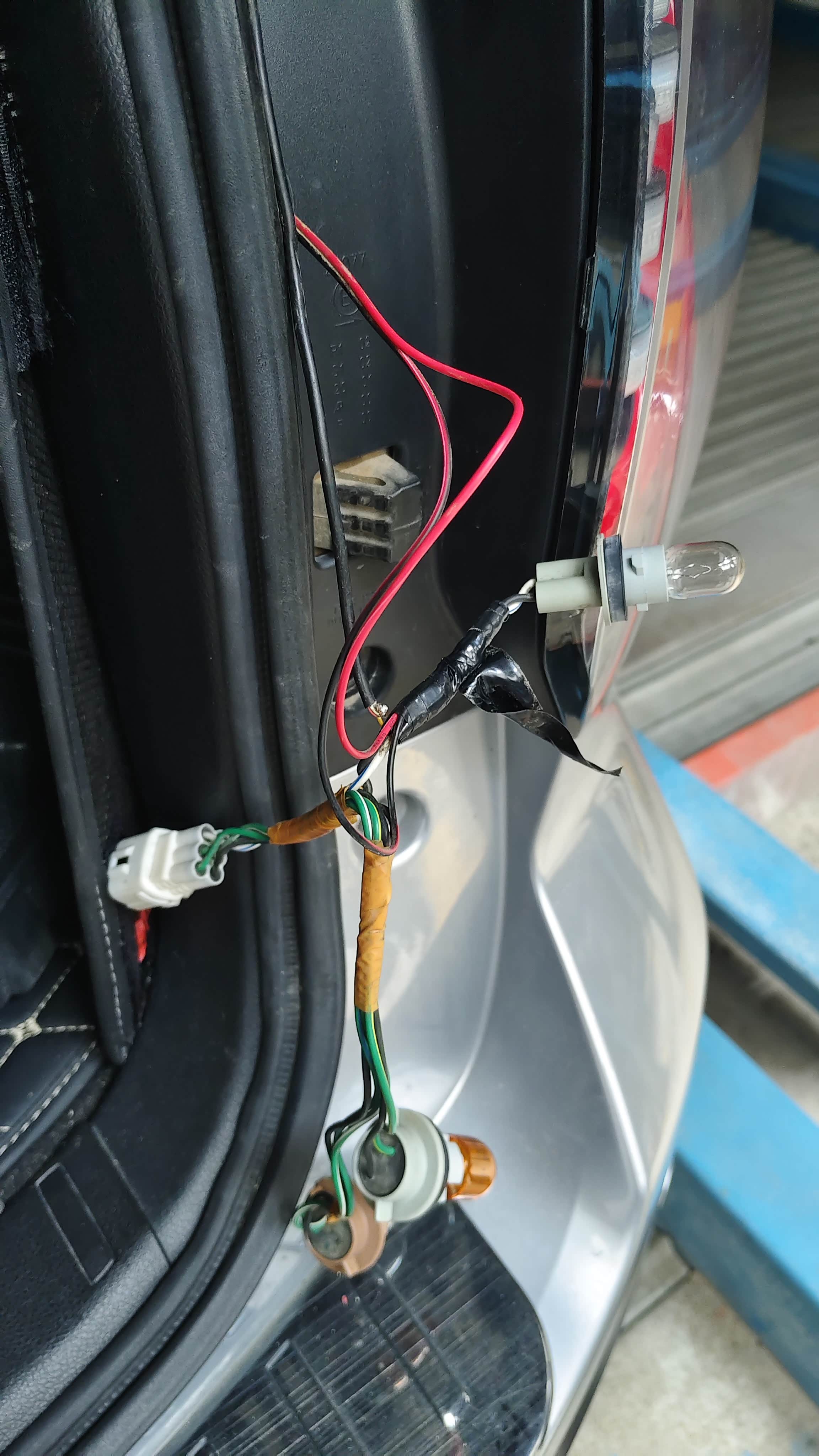

       拆了3个灯泡线下来,不是哪个是个哪灯…
       仔细一看,外面拉进来的两根线,一根是原加装的倒车雷达线,一根好像是倒车摄像头的?

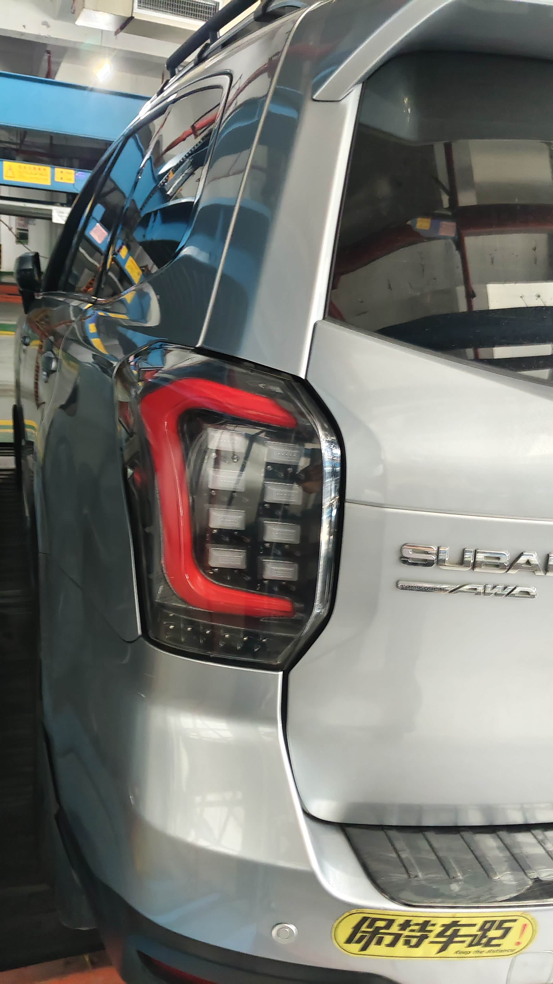

      按着原来接线的电线颜色,在接头上面一点,破了2根线,取下原来的接线,接了上去…。左侧灯安装就简单了,取下来接头对插搞定。

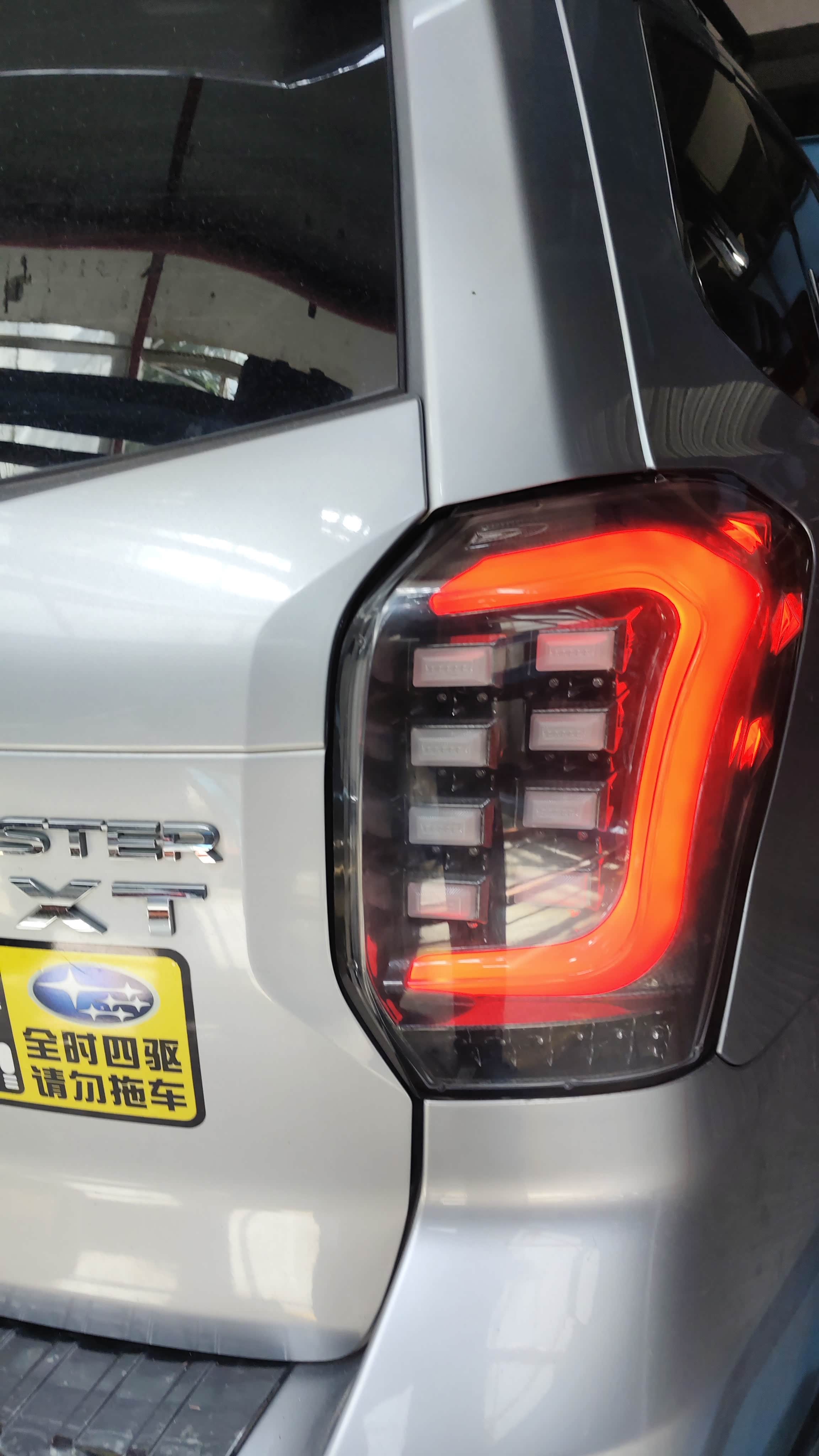

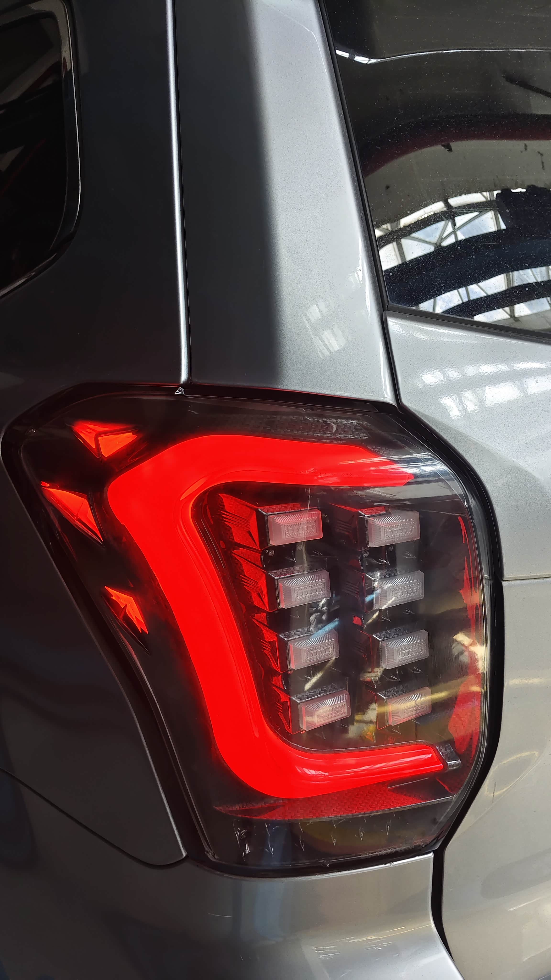

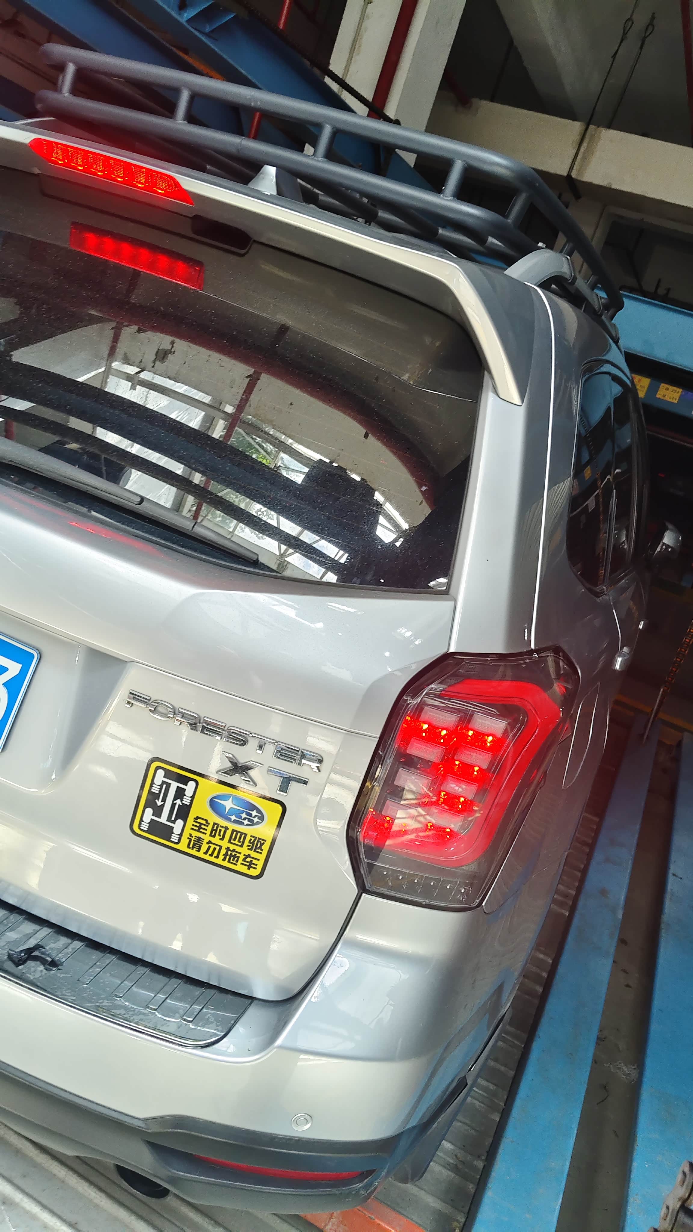

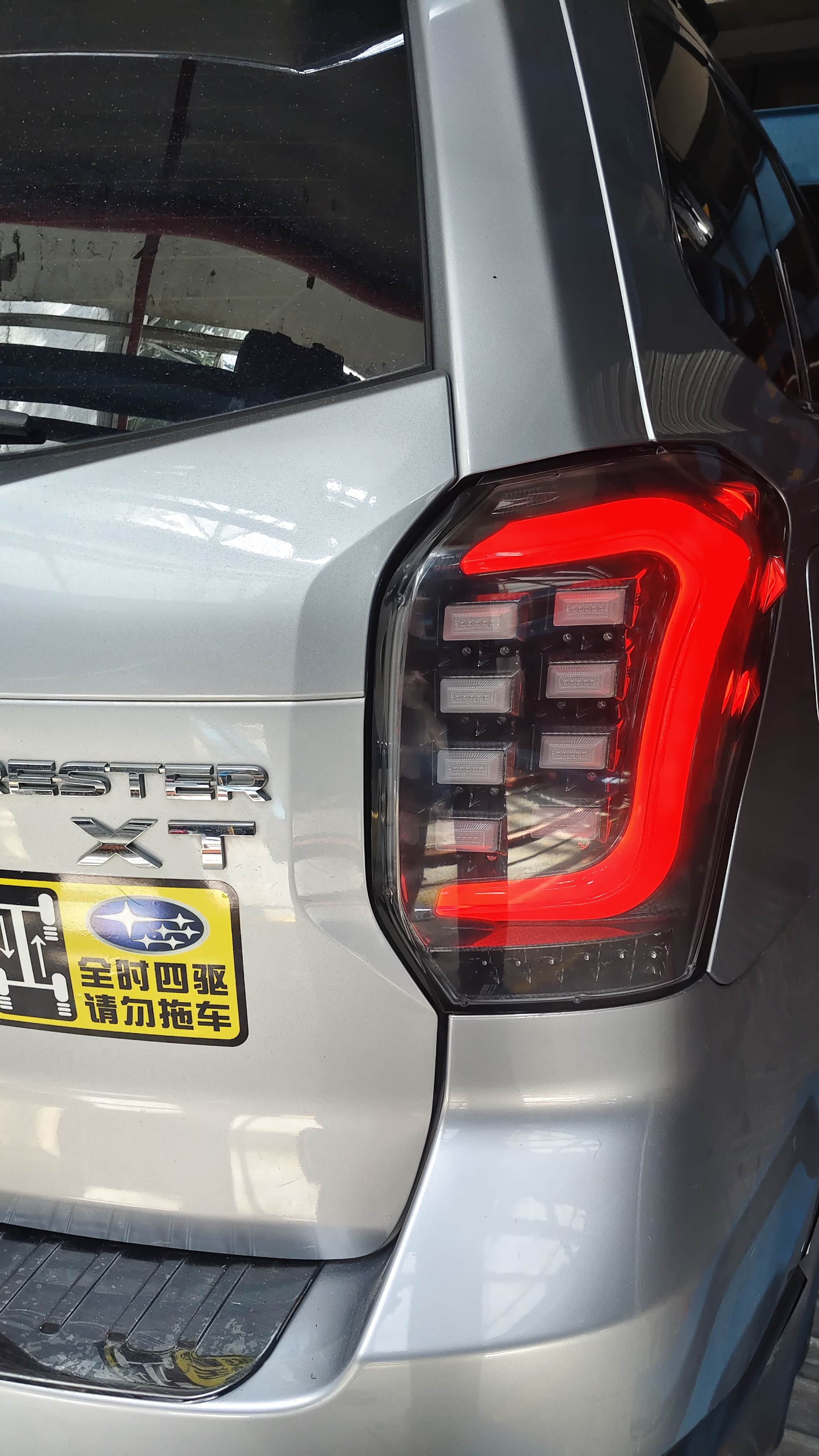

日行灯点亮
刹车灯点亮
