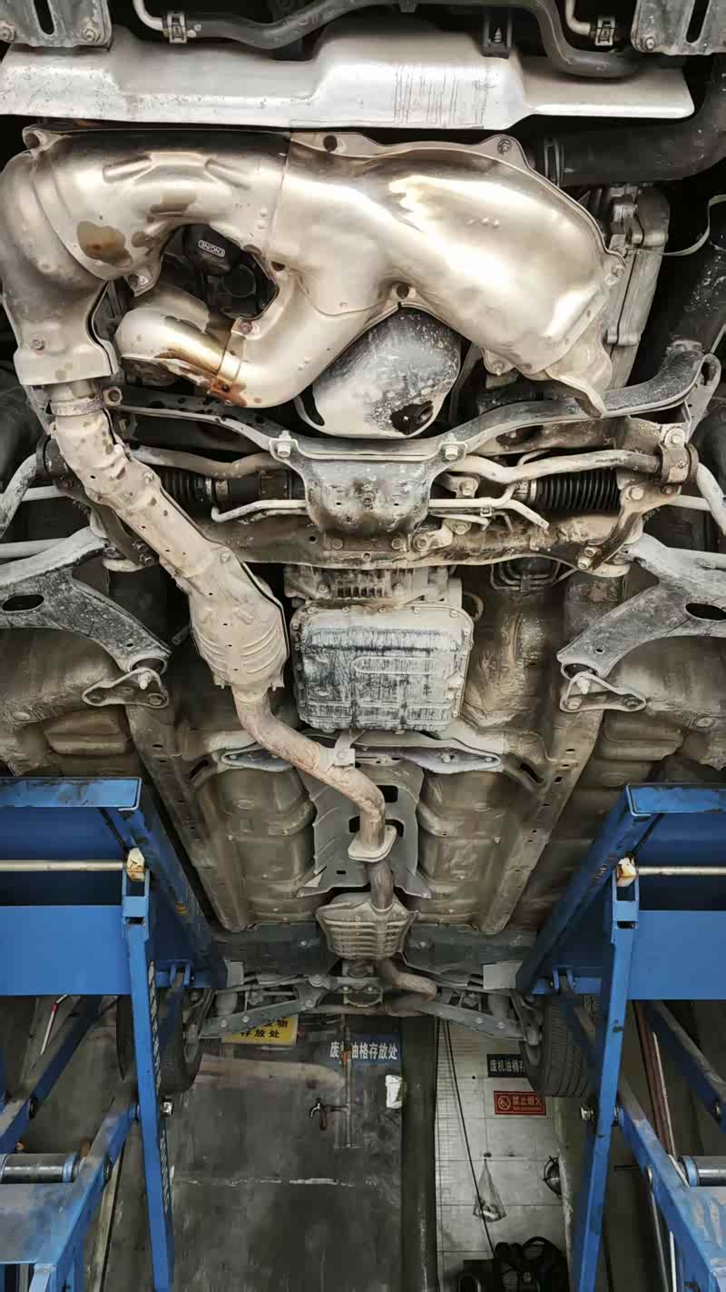

目前底盘还算干爽,只有方向机保护套有渗油,还没有到滴油程度,转向也没有啥异常。这种情况需要拆下来维修吗?如果要修大概需要多少费用?

拆了才晓得哪里坏了。。一般都是油封漏油。。拆装工时费加材料几百元搞定

就是换油封

和我三代森林人一模一样的问题,隔一段时间就得添加点转向机助力油。
维修的话找个专修店,把转向机拆下来,更换转向机油封,和转向机几个O型圈就彻底解决问题了。材料可以在某宝上自己购买,去店里出工时费。
