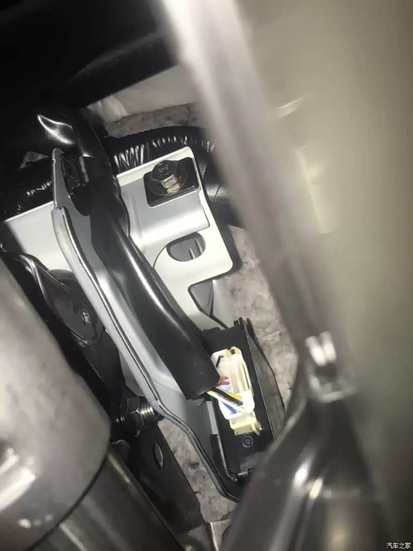

我自己也是这一批次森林人的车主,一开始还以为是自己车子个例,结果在车友群里一聊,好家伙,原来好多人都有这个问题。每次开车,听到那滋滋的异响,手还能感受到共振,心里别提多膈应了。我车的共振异响开始是偶尔响,车上播放音乐还能遮盖掉,不过今年上半年严重了,其实基本共振异响点位置清晰,就是转向柱上方的水平仪和下方的风管!

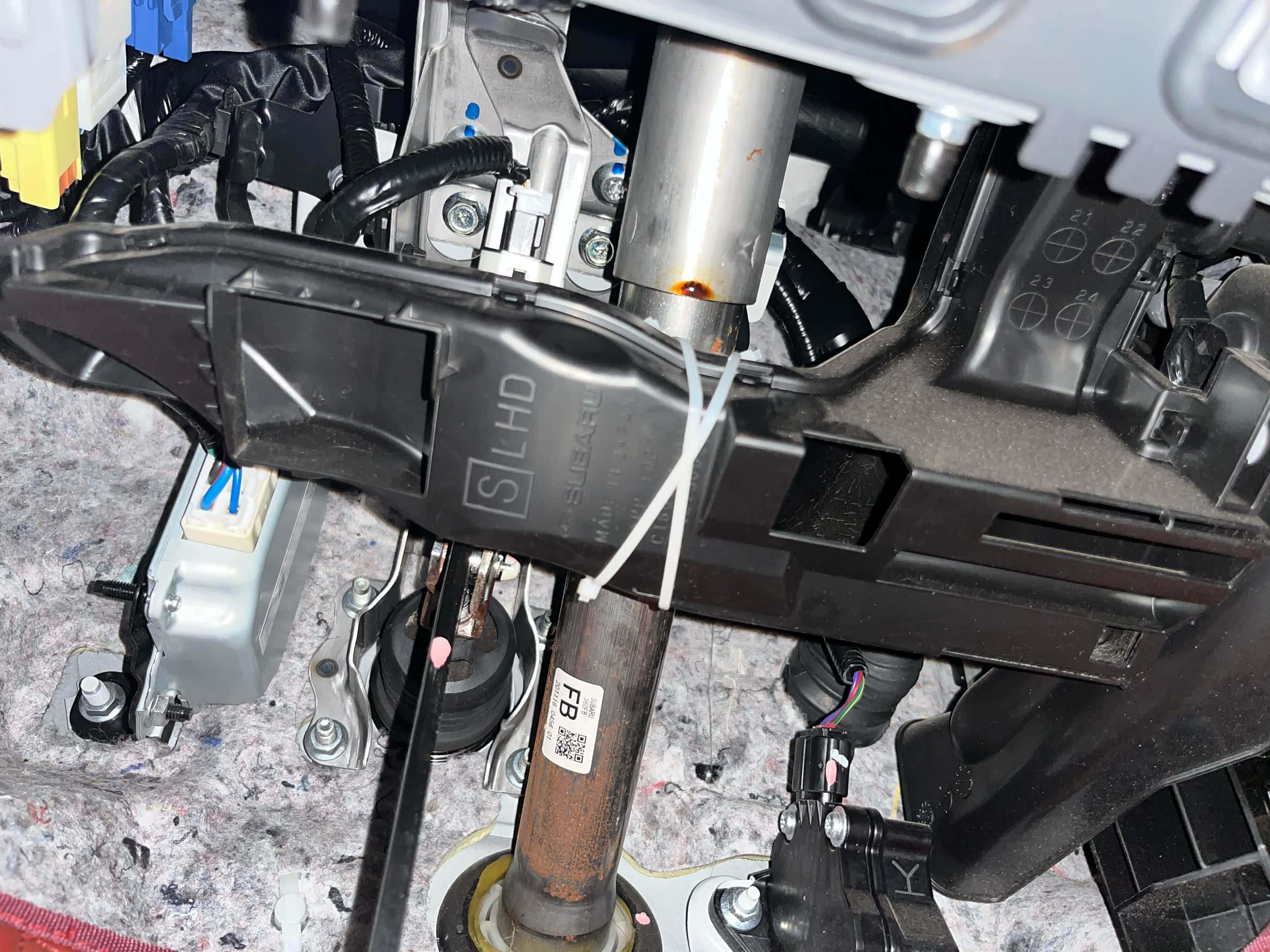

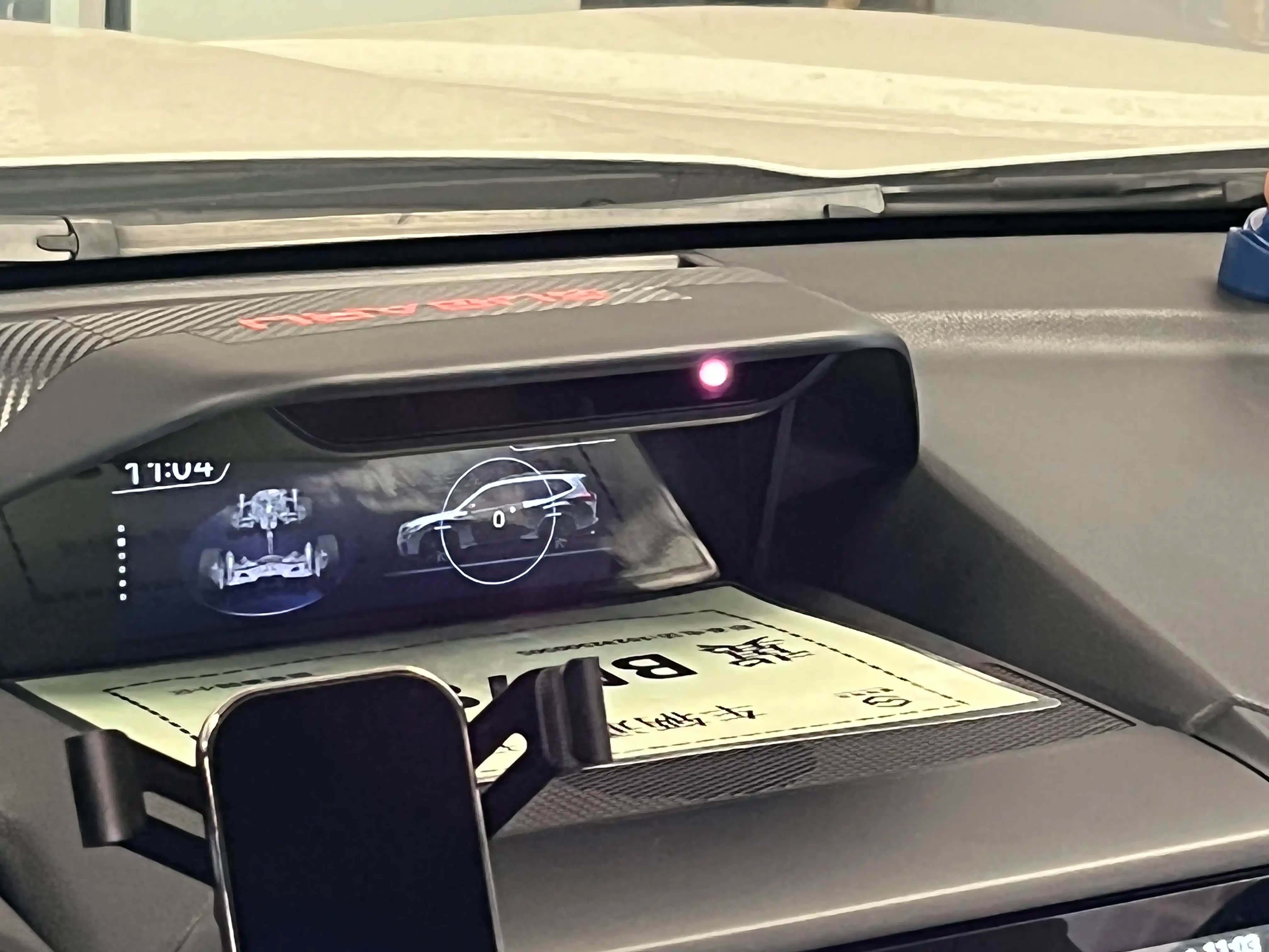

如果你也被这个问题困扰,不妨去4S店或者靠谱的汽修店,让师傅把主驾驶出风口和水平仪固定螺丝重新紧固一下,说不定就能解决这个烦人的异响共振问题啦。我自己平躺在主驾驶门坎处,把出风管用扎带固定了,水平仪那实在费劲,不光需要调整那,还需要一个人关注中控小屏幕的水平角度,确保调整后在0度的位置,确实“费腰”。
和转向柱捆扎结实了,之前手一碰就能晃,和转向柱时不时有接触!

确定调整处于0度!
