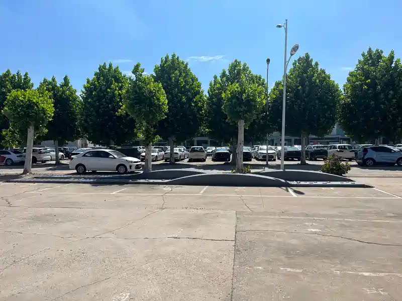

今天虽然不是周末,但是车间保养维修的车辆不少,我也没预约,需要等一会,无妨,正好店门口有交叉轴测试场地,先玩会儿!
交叉轴和滑轮组
测试了两轮:第一轮什么模式也没选,能明显感觉到电子限滑力度差点儿意思,仪表盘上esp灯狂闪,但是大点油门也能通过,就是略显狼狈,第二轮开了Xmode,拧到了最强的深雪模式,能明显听到悬空打滑车轮抱死的动静,很从容通过
