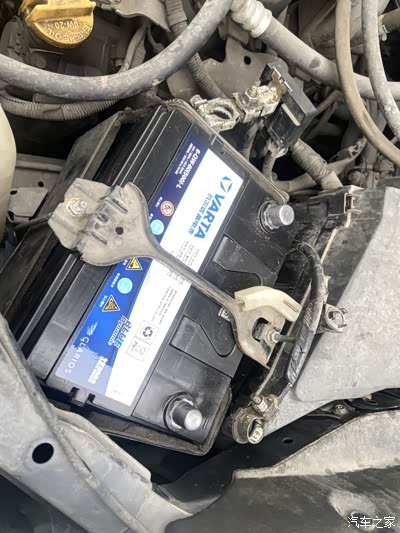

去年同城买的森林人,现在和卖家成了好朋友,一起钓钓鱼什么的。前阵子把早就应该换的电池换了,硬是熬过了24年的冬天。

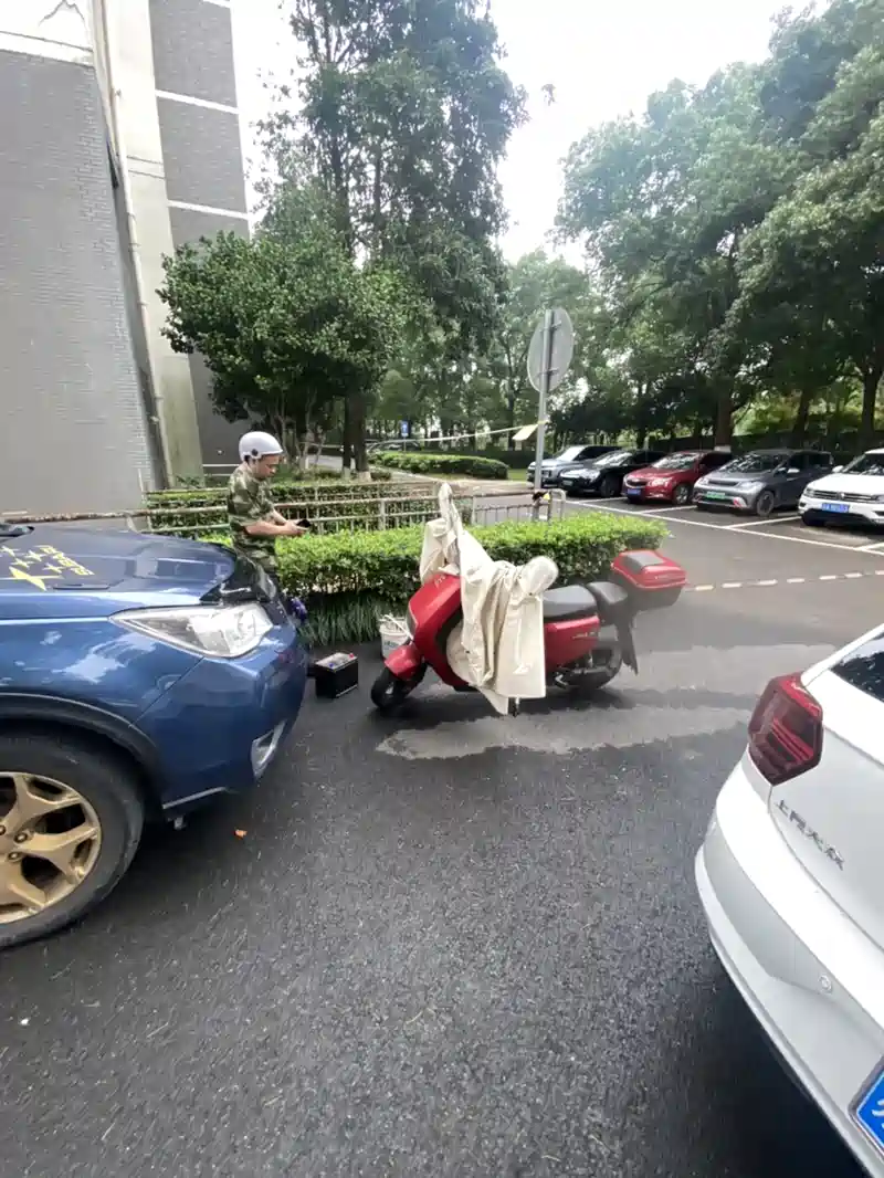

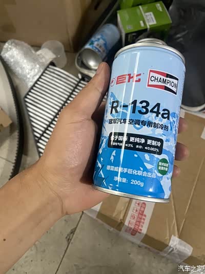

京东上下单的电池,师傅在小区里就换了,换好之后我开着车子去找卖家哥们,他那天有时间,要给我空调加冷媒。

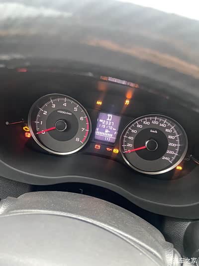

车子刚开出小区准备掉头,出现过一次故障,直接熄火了。我挂P挡熄火后再点火,车子正常,心想没什么事吧,就一直开。

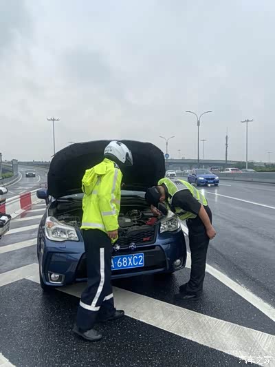

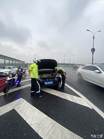

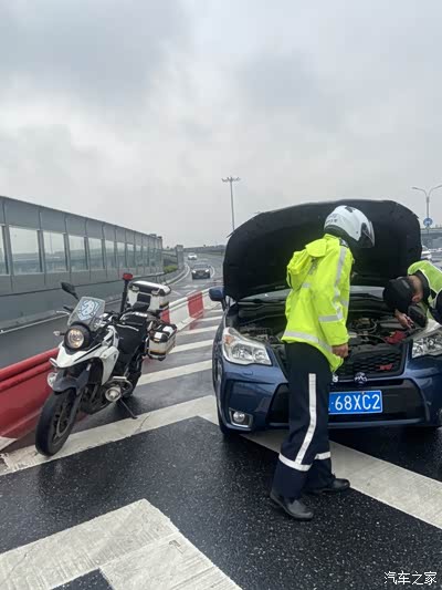

去他那有25公里的样子,在快到他那儿的时候,还有两三公里的样子,车子在高架上,出现了刚出小区门口一样的情况,熄火了…之后怎么也打不着,被交警拖下了高架,在公交车站等待哥们来救援。
画面大家想象吧,我被拖着下了高架,确实非常尴尬😅

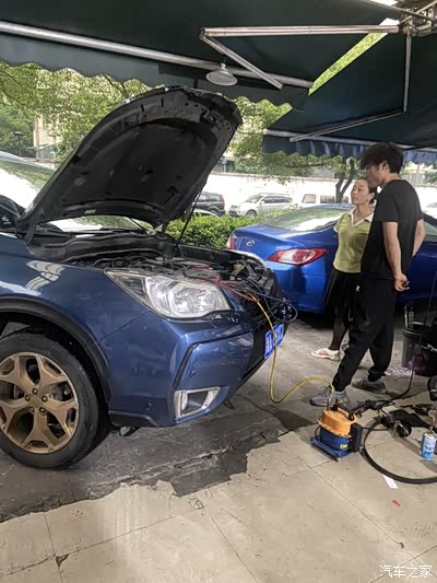

这哥们在修理店等我,店老板和他熟悉,然后他带着设备来给我车子清理故障代码,说是新换电池需要操作一遍。
一通操作下来还是不行,最后他联系修理店老板,老板说车子是启动了防盗模式,因为新换了电池,触发了防盗系统…
卧槽,这么高级,但不知道的时候确实把人搞得头大
解决办法是:车子点火着车的时候,同时右脚跟着轰一下油门,就自动解锁了!
