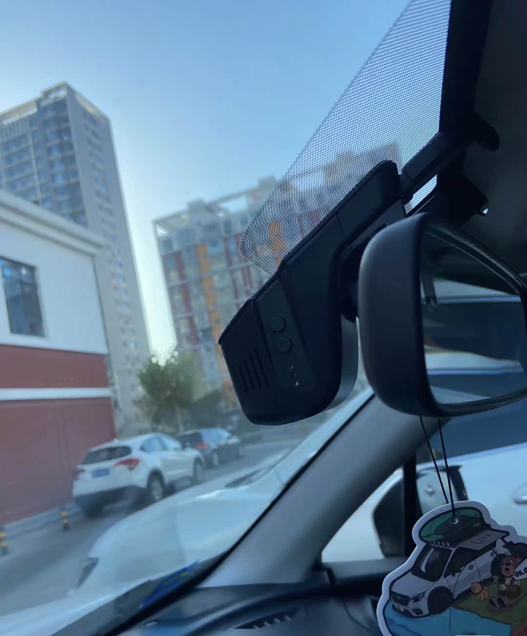

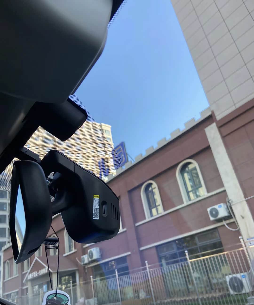

我用的海康威视无屏的,小巧粘在后视镜那正当中那不影响ES,选配了的取电线。去4S保养时,就让小工帮我从A柱接到保险线盒里了,是关机无电的接口,不会停车还在监控。 前期买的盯盯拍发热有点大换的

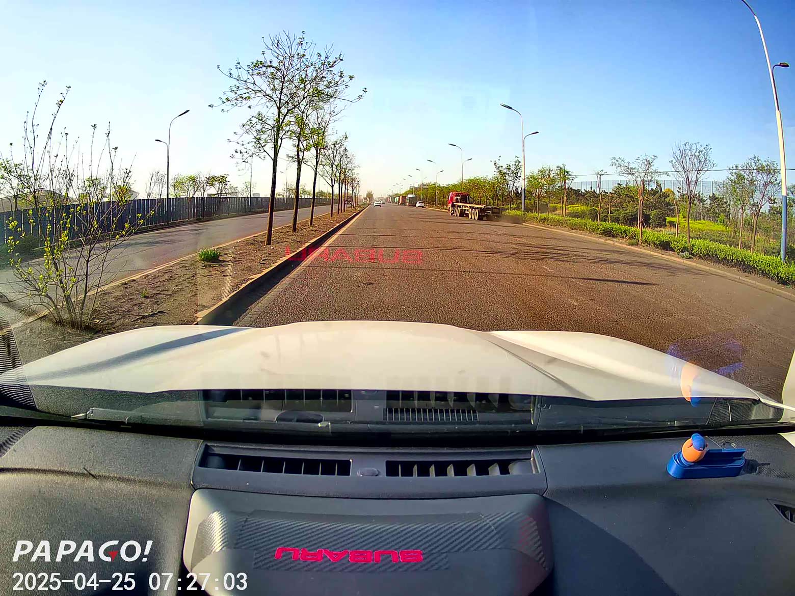

我选择的趴趴狗 安装时要求从主驾腿部的保险取电 没要停车监控,和楼主的要求一样,着车后启动,整体效果不错,而且预留的线足够长,从es那取电 拆完我怕有异响

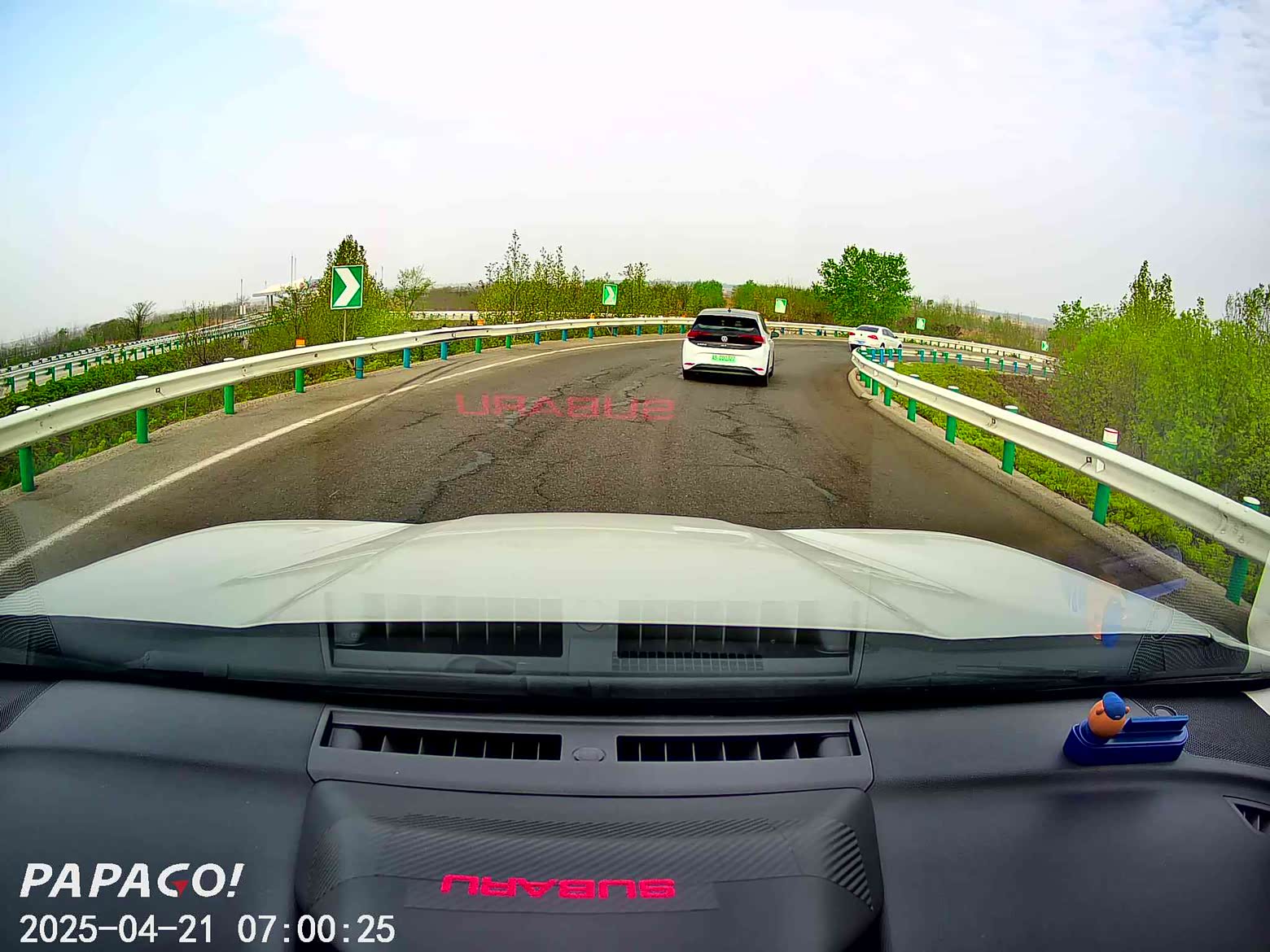

森林人的车机里的东西就算了吧!尽量不要用,我这里也是用的趴趴狗的行车记录仪,只是记录前向的,记录仪用支架挂到中间后视镜上,电线是先上到车顶,然后从副驾的A柱走到副驾的脚垫下,再连到从中控箱的点烟口接出来的纽曼杯状充电器上,六年了使用一直
都不错,因为这款记录仪内部焊接了一颗可以充电的纽扣锂电,23年电池不能充电了,我拆开后发现自己没能力更换,后面在网上买的配套电池,然后求同事帮我焊上,现在一直都正常使用呢!
