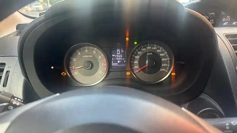

准备修车,灯全部亮了!S档和I档无法撤换!现在是S档,无法使用换挡拨片,也无法使用定速巡航,咨询了下,需要换变速箱电磁阀和变速箱油,估计2300大元

查了故障码显示变速箱阀体故障?阀体拆开更换故障阀体电阻,价位根据损坏的个数一般都在2-3000元不等,变速箱油更换费用另算

是FB发动机吗?电磁阀体在变速箱上面,咸鱼买一个也就200多,不需要换变速箱油,自己换也不难

电磁阀阀体一共有四个,每个200来块钱。可能是一两个有问题,建议把四个一起都换掉。主要是人工费贵。我就是这样的在150,000公里。

4S只能换总成,价格是这好几倍,偷着乐吧

25000!变速箱油差速器油四年没换,现在换了,电磁阀换了,估计全部换,具体没问

从套保上搞一个电磁阀,找个小汽修店换上就行了,这个破车,全车都是易损件。

你这车行驶21万公里,没有更换过变速箱油吗
