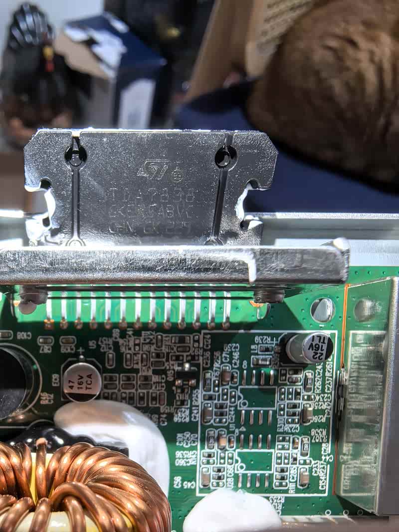

24森林人歌乐车机拆解
7838功放芯片;
7604音频处理芯片(这个配置比较低);
2g/32g,运行2,存储32,低不低不用说了;
毫无磨机的必要,怎么没磨也逃不掉这个2+32;
so,如果你对音乐还有点追求的话,直接换掉这块主板吧,别浪费米~

  AK7604是由日本AKM公司生产的一款多通道音频ADC芯片。它主要用于专业音频设备,如数字混音台、数字录音机等。这款芯片的性能非常出色,包括高精度、低噪声、高动态范围等特性。在专业音频设备领域,AK7604确实是一款专业级别的音频ADC芯片,能满足大多数专业音频应用的需求。  像一些国外车装的哈曼、松下等车机的ADC芯片就稍微次些了。很简单区分,音质只能调高低的,而不具备DSP的,就属于稍低档次的解码芯片了。再一个AK7604最高解析到192KHz,也算厚道了,对音乐爱好者是友好的。

非常奇怪,依据图片对功放芯片TDA7838型号进行查询,参数较少,直列13脚!

不要误导小白。首先旭化成的AK7604没有那么不堪,虽然比自家的AK7738通路少一点,但是也算是保留了核心的功能。这个DSP性能还可以的。其次,图片上明明功放芯片是TDA7838,你先入为主看成了7388了吧。根据我的了解,TDA7838是比TDA7850还要好的,TDA7838另一个名字是STPA003,功率比TDA7850还要大。当然,上面这些都是纸面参数比较,真正的听音效果是综合的结果,像歌乐这种老牌主机厂出来的东西,总归比二线或者杂牌的要好很多。仅代表个人观点,供参考。我赞同的是2+32确实在如今智能车机市场已经远远落伍了,但音质这块我觉得我还是要探讨一下的。
