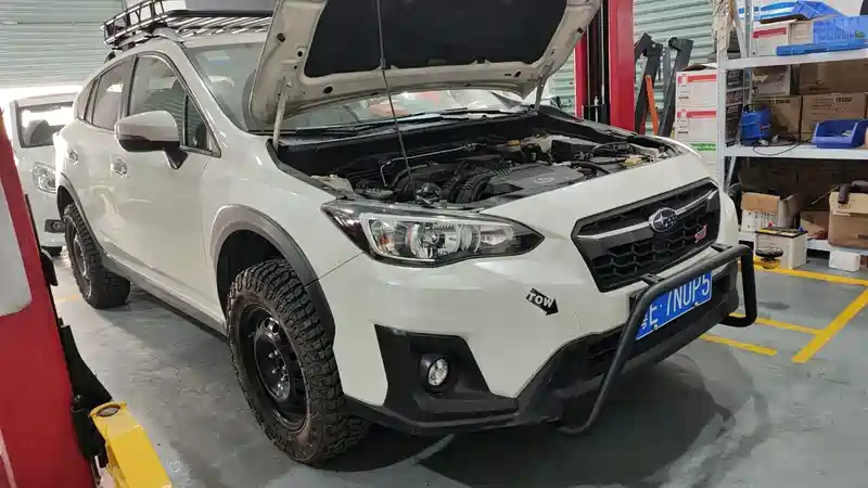

18款XV跨年整备记
原车主系广东靓仔,开了十万公里,现任也是刚刚拿到车子,缺缸抖动,换了火花塞,点火线圈也没有用,这才找到我

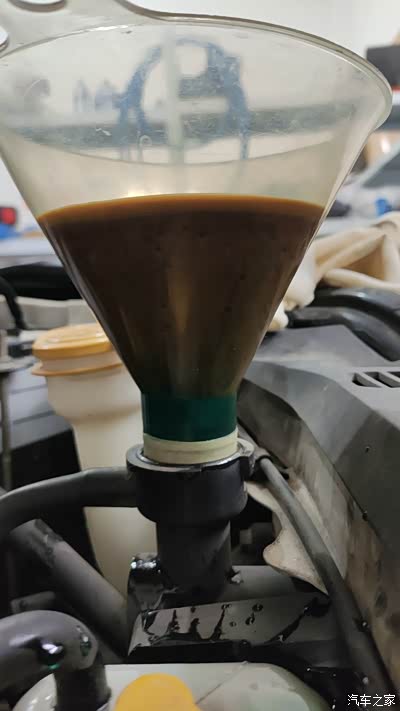

大致检查了一下,发现车子被造坏了,这是水箱盖子打开浮上来的机油乳化物,
我们都很好奇到底有多少,如果窜的不严重,就计划先不修
然后继续发动着车,发现拿铁越来越多,越来越不对劲儿, 这车子还能自产咖啡☕,要不要来一杯
水箱盖子都泡坏了

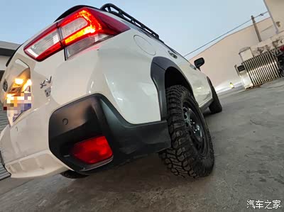

发动机先纠结一下,先改套倍适登B8压压惊
塔顶胶不行了,换掉,原车的增高垫太高了,不装,这里和车友门分享一下,倍适登B8是加高的减震器,价格也比B6贵,但是效果嘎嘎棒
这个螺丝不是原车的,换掉,配螺丝,有原厂就上原厂,没有原厂也尽量找车规级螺丝

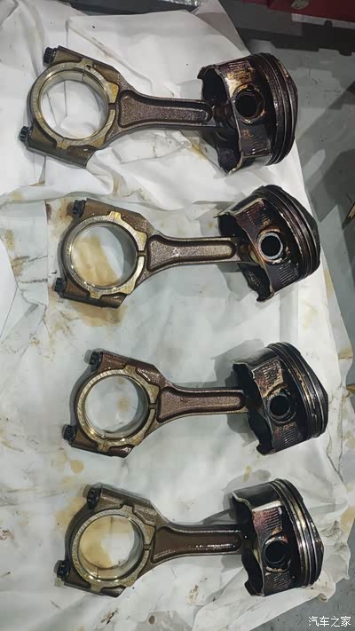

拆散分解,分解到中缸打散,全零件状态
这车子被用了假机油了
十万公里,只有用假机油,才能达到这种效果,但凡用半合成机油,都不至于那么夸张
活塞竟然磨损不是特别大,意料之外
