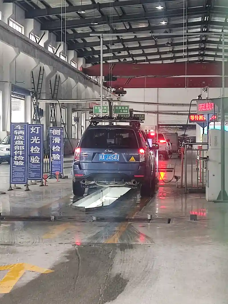

年审时发现后面的高位刹车灯不亮,用车友的话说:又可以淘配件修车了,哈哈!修车的快乐又来了!

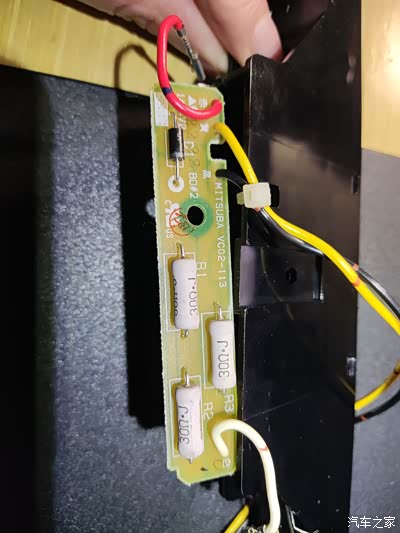

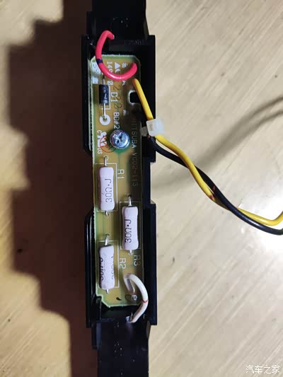

可以看到这是一个小的电路板

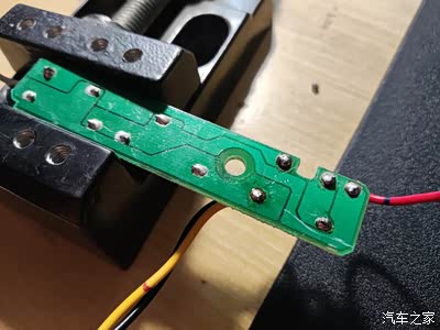

电路板背面

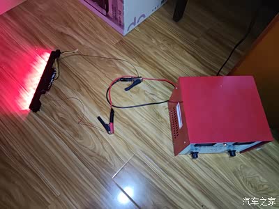

拆到这个程度,就可以看到这个高位刹车灯还是比较简单的,除了LED的灯泡外,就是这个电路板了,供电电压是12V,先把LED灯泡直接接12V电源,测试一下,看LED灯泡是不是坏了
看得出来,通电后,LED灯泡亮了,说明LED灯泡没坏
三个白色的是电阻,串联,每个用万用表测量值是10欧姆,3个加起来是30欧姆,没问题
黑色的是整流二极管,用万用表测不出来数值,然后用线短接后,给刹车灯通电
整流二极管短接,通电后,LED灯亮了,说明问题出在这个整流二极管上,问题找到了

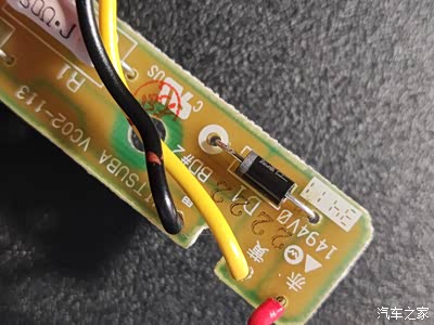

现在问题找到了,就是这个黑色的整流二极管坏了,买个新的给它换上去就OK了。
这个是拆下来的坏的整流二极管,型号是:VB7 RL155

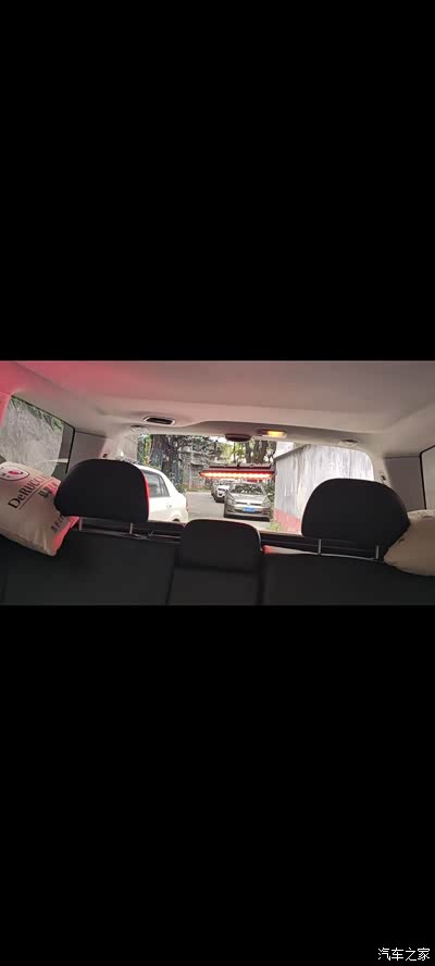

装车测试
最后是装上车,测试,一切OK,最最后把盖板螺丝按照拆的时候的顺序装回去,这样就是整个无损修复高位刹车灯的过程!如果有车友遇到同样问题,可以尝试一下我的方法!欢迎交流!
