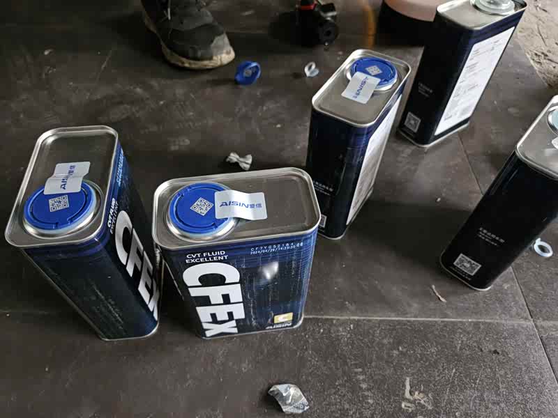

变速箱油,前后差速器油,更换完毕,总消费1100
变速箱油重力放出来4升,加了大约4.5升,加油口溢出,买了6L,买多了

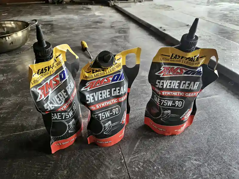

前差速器放出来半升多,加了1.3升
后差速器放出来0.8,加了0.8升

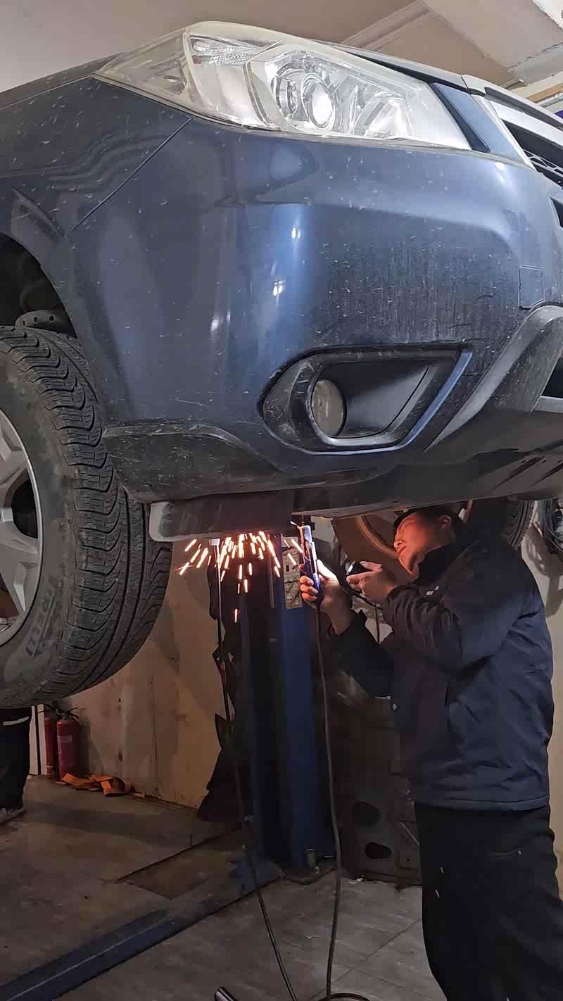

图5烧电焊,是因为修理厂用了小号的螺丝头,把前差速器放油螺丝拧滑牙了,只有烧电焊上去,才拧下来。

材料都要1000块了,安索这个差速器油要100多一升

斯巴鲁的变速箱油差速器油建议用原厂的,CVT比较特殊,它的中差也跟CVT共享油液。原厂的最适合。
2025-03-10 08:13 来自上海 回复
小屁孩7589 关禁闭 已屏蔽
有一个问题是你看过变速箱油是CVTF II 还是III,这个在放油螺栓旁边应该能看到,至少我的2023傲虎看到过,是CVTF III,个人觉着现在也向低粘度趋势发展,代工方出光自己出的***2 可读作是***2国内没有,配cvtf II绿色; 100度粘度7.1,引能士现在也是用eco cvtf 适用斯巴鲁,100度动粘度6.48,不适用于高扭变速箱。注重经济性eco。上海滩CVTF II或者III估计都能搞到。爱信的代工方不清楚
