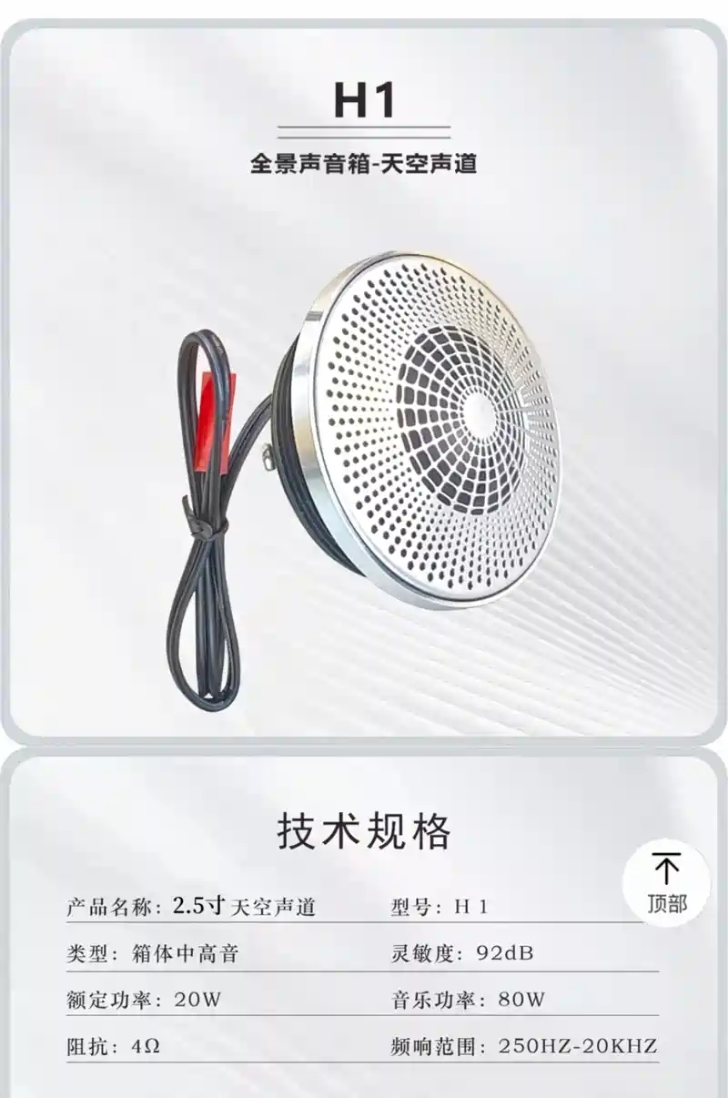

首先下单买两个中高音喇叭和喇叭线。2.5寸的中高音喇叭,250—2万HZ频率,一个120块,线10米20元,其实后面用不到六米。

120块的中高音喇叭,超薄的,不到3公分多一点
