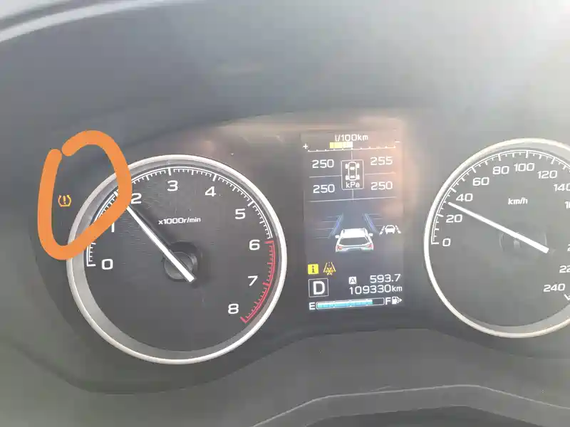

请教一下,19款森林人,胎压显示正常,但胎压报警灯亮,这是怎么回事?需要换传感器吗?多少钱?

我看您这仪表上显示胎压都是250kpa左右,这属于正常胎压值的,有可能误报或者传感器故障导致的,通常都是传感器电池没电啦,不能直接换电池的,换一个传感器也就百十块钱的,现在网上都是自动匹配的,还是专车专用,找个店就换了。

你这种情况仪表盘出现胎压指示灯点亮,首先确定一下4个轮胎的胎压数据是否正常 如果说胎压实际的数据是正常的,那一般都是传感器的问题导致的,这个可以单独更换一颗使用诊断电脑读取,看是哪一个进行正常更换就行,外面中国修理厂更换价格大概在100多到200块钱左右。

19款森林人胎压显示正常但报警灯亮,可能有多种原因。一是传感器故障,如电池耗尽、内部电路问题等,但不一定需要更换传感器,如传感器电池可单独更换,只需更换电池即可。二是系统误报,可能是软件故障或系统更新问题,可尝试通过重置系统解决。三是轮胎被扎有轻微漏气,肉眼难以察觉,需要检查轮胎并修补。如果是传感器故障,一般斯巴鲁4S店单独更换一个全新胎压传感器约600元,外面修理厂可能一两百元就够了。

复位一下
