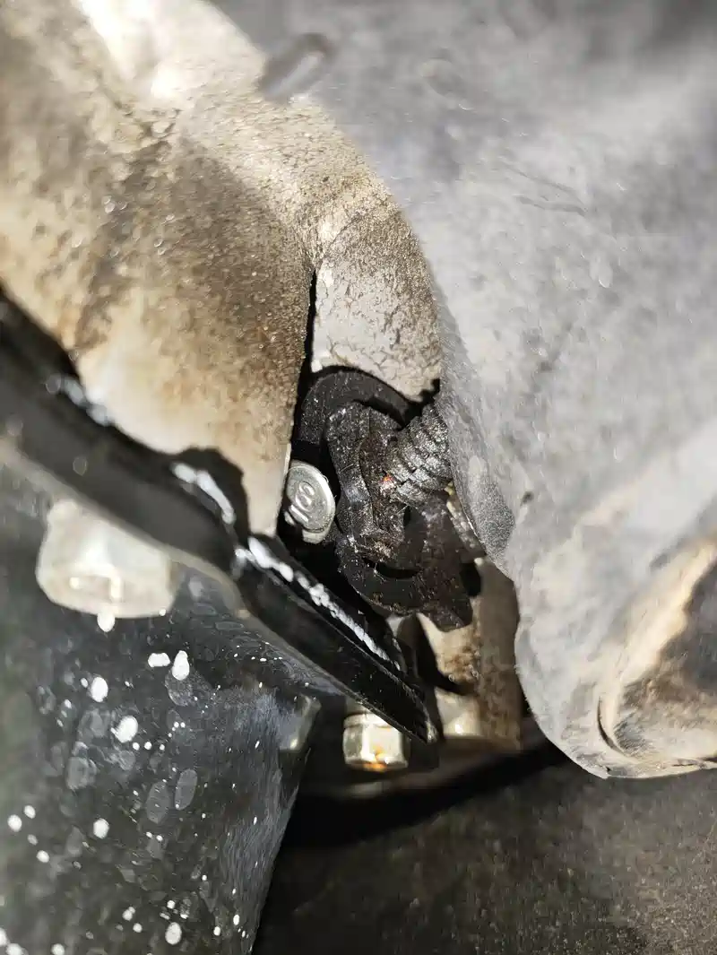

这真是太糟糕了,客户近一年,车子维修频率越来越高,三天两头跑修理厂,先是发现漏机油,在别处修理厂换了小油底壳,气门室盖垫,还是漏(其实是机油液位传感器线头中间漏了)然后亮水温灯,机油灯等,爆水管,抛锚,换了变速箱油散热器,水箱,水管,结果发现车子还是隔三差五出状况,各种问题,开在路上,提心吊胆,最后发现暖风都没了,无法忍受,遂大老远找到我来修车
咱这个车子的小油底壳,和气门室盖垫,漏油的是有,但是得具体检查
近一年还换了水箱,防冻液,水管爆过两次,抛锚路上,烧机油,亮机油液位灯,感觉自从不去4s店后车子越来越不省心了
发动机拆下来,冷却水道里面,都是花生酱
机油与水的乳化物,说真的以后去吃火锅,我可能再也不敢用花生酱做调料了,太炸裂了怎么能有那么多
气门油封漏机油,FB20烧机油,有可能是气门油封在漏
节温器不妙
还在滴……和鼻涕一样
清洁清洗过程省略
成品舒服
机油液位传感器换了去,其实正常这东西是不用换传感器的,漏油换密封圈即可,但是要看旧的传感器是哪个位置漏,一般FB车型的机油液位传感器,大多数是密封圈漏,只有少数是中间的线穿了,那个堵不住,只能换总成
气门油封换掉,FB20确实是有保养的差的烧机油的,但是有可能根活塞环没啥关系,需要留意是不是气门油封漏机油,漏到外面烧掉了
三键密封胶安排,我老感觉原厂这种密封胶不够好,很多车子原车跑10万公里左右就开始漏,这里想向大家请教,有没有这方面懂一些的专家
节温器换了,个人愚见,就是大部分FB发动机节温器是88度的,但是BS傲虎的节温器是92度,水箱老化的特别快,很容易漏机油,烧机油,我试过把节温器换成88度后,机油平均温度下来不少
安装上去,这个螺丝拧紧是有顺序的
暖风水阀,全新的太贵了,为了控制预算,不换了,修一下,能用的
暖风水管,也是花生酱,真是不可想象,暖风水箱差不多是废了,难怪客户说之前三天两头老实跑修理厂,最后不得已转院来我这里了
