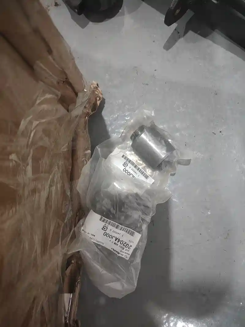

今年初去4S保养,师傅说前摆臂胶套老化开裂,影响驾驶感受,还有异响,建议更换总成,两个加起来要毛3K(好贵)。当时觉得还好,不是很明显。最近一段时间,超过60码感觉底盘格愣格愣的,过减速带有咯噔一下的,尤其下地下车库,异响,方向盘抖动,感觉是胶套的问题起作用了。所以赶紧约了之前的4S师傅(之前的4S结束了,如今他自己出来干),他建议更换胶套就可以,而且都是原厂的。原来的摆臂都是好的,没必要换总成,价格也差很多。于是果断约好驱车前来。果然没失望,换了胶套,之前的问题都没有了,开起来舒服多了。又帮我洗了节气门,现在满血复活。
