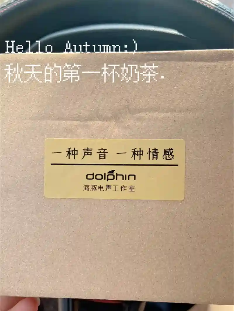

先动高音,从某宝发现了一组国产品牌,价格还不贵,搞一下,高音也好换!
本着有总比没有强安慰自己,但是随着接触这车的时间长了,了解的也多了,车机的问题已无力吐槽(要么给它换掉,要么先root了),那就先折腾一下喇叭吧
海豚电声
