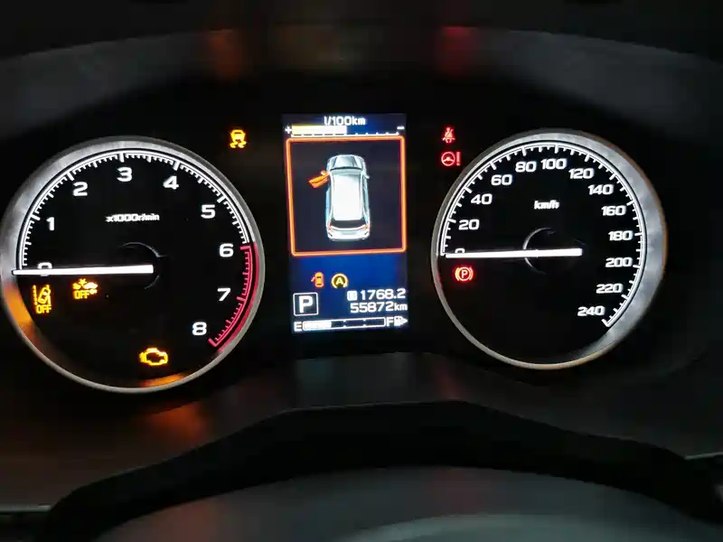

5.5万公里的刹车盘片
原刹车
群里车友都反应第五代油森刹车片不耐磨,3万公里4s说快没了结果开到5.5w了还有一半,预计还能开5w,我平时刹车用的比较少,基本都是预判滑行,所以不费刹车,唯独就是跑318下坡用的多。
啃盘是真厉害下去一毫米左右,换个不吃盘的片应该还能用个7.8w公里,我爸的奇骏10万公里了片都换了一副了盘基本没下去的痕迹。
