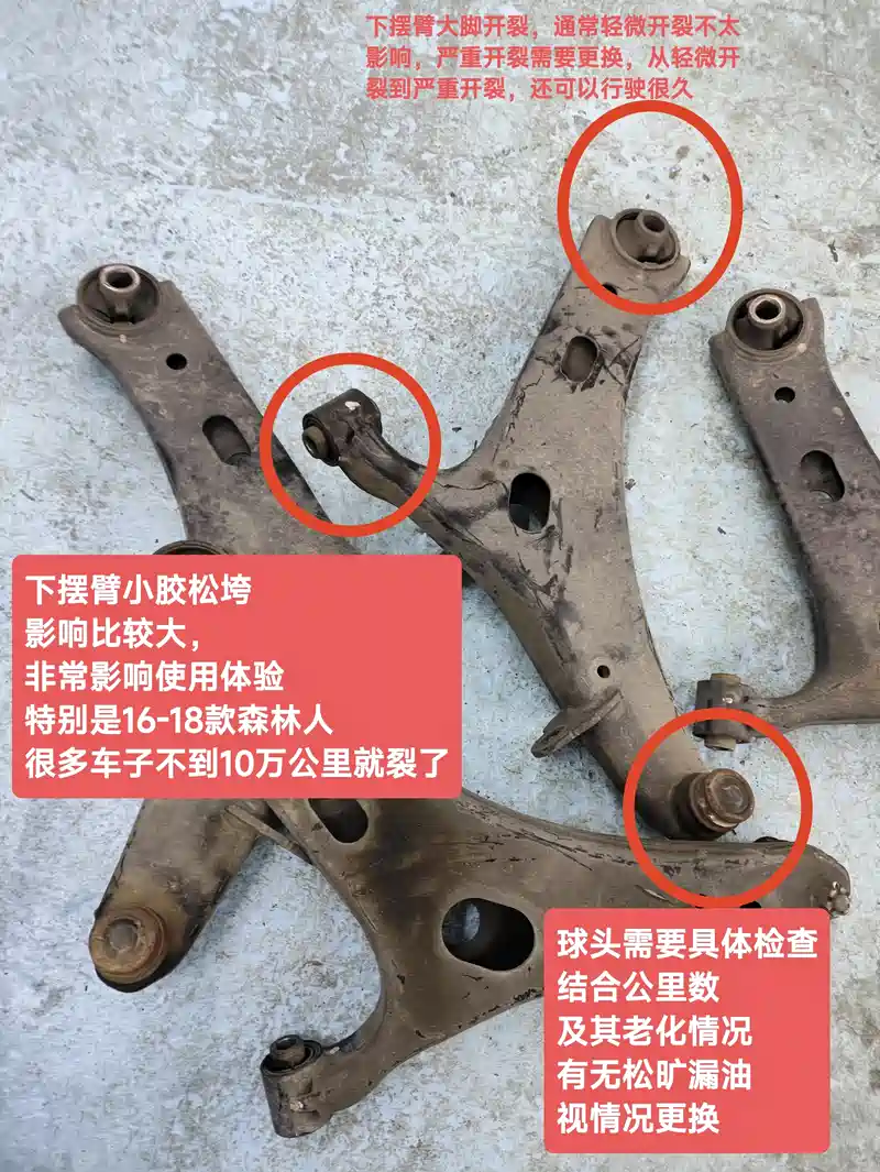

先来科普一下
这几乎是每台斯巴鲁的通病,下摆臂大脚开裂老化(BS傲虎和BN力狮略过)
这个问题在10年10万公里的老车,天天过坑过坎,15特装森林人部分车型,16-18森林人车型上,都会出现
这种程度的老化,可以更换了,如果想继续开,也不是不可以,但是不换的话,建议把定位做一下
全新原厂的下摆臂胶套,这个零件号是用的最多的AG011,原厂的下摆臂胶套,中空部分有褶皱,换胶套一定要用原厂的,副厂的不耐用,品牌的稍好一些,改装的另说

下摆臂出问题,不建议换总成,很多人在连锁店换的副厂下摆臂总成,一上车感觉就不行,副厂的总成,总是差很多,原因:斯巴鲁太小众,国内做悬挂的大厂很少有做这个品牌的配套,都是小厂做,质量一般般,不耐用
那你的车子不小心换了副厂的下摆臂,恰好发现它又不耐用怎么办呢,我建议搞一对拆车的原厂下摆臂,换全新胶套,或者球头,这样会比副厂的耐用很多
配件参差不齐,质量有好有坏,并不是所以的非原厂件都不行,只是好用的,耐用的确实是少,这有个很头疼的事情(原厂的其实感觉也不耐用-胶套老化)
关于下摆臂球头的问题,新款森林人SK 车架号新款XV  GT 车架号的下摆臂球头,我遇到过不少了,下摆臂球头老化的很快,有可能和批次有关系,上海地区的使用情况,不算太差

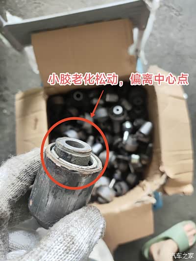

下摆臂小胶,我建议是换AJ000的零件号的,很多老款森林人,xv,小胶是AG030的,事实证明,有时候原厂OE号不一定耐用,AG030的小胶是中空设计,在一定程度上,允许上下更灵活,但这牺牲了寿命
接上图,新款森林人XV,都是用AJ000的零件号,包括老款傲虎,也都是这个零件号,很少有过小胶松垮的情况,       这个是AG011,老款森林人XV使用的大胶,这个更换频率最高
下摆臂小胶不是很好压,角度比较麻烦,需要恰到好处的设备和工具
