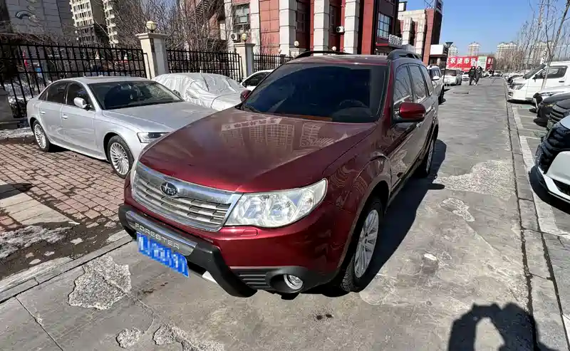

收车状态,地库停了半年多,电瓶没电了,连电后开出来看车。
