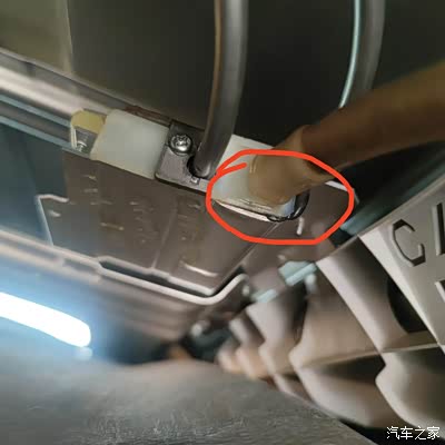

删除 推荐精华 置顶 取消置顶 关闭回复 打开回复 推荐编辑 楼主禁言 移动帖子 重置头像 操作记录 MistAx 0浏览 · 2024-07-28 21:28· 发布于广东 各位大佬,这个后备箱线束软管漏水,有替换的配件吗,淘宝上找不到 举报 打开汽车之家 阅读体验更好 全部回复 只看楼主 蓝色天空1192 关禁闭 已屏蔽 0 是不是拆开过又安装回去了?那样可能接合来严导致漏水。如果没有配件,可以网上买好的密封胶粘一下。 2024-07-28 23:12 来自山东 回复 沙发 屏蔽此人 举报 删除 取消删除 禁言 重置头像 冬日暖森 关禁闭 已屏蔽 奔驰C级 0 结构胶打起来。 2024-07-29 08:35 来自河南 回复 板凳 屏蔽此人 举报 删除 取消删除 禁言 重置头像 myscor 关禁闭 已屏蔽 0 这种管子就是单一功能,直接补个胶继续用。 2024-07-29 08:41 来自湖北 回复 地板 屏蔽此人 举报 删除 取消删除 禁言 重置头像 老铁的面包 关禁闭 已屏蔽 森林人 0 这管子好像只是套管,漏水是不是里面玻璃水管子漏了 2024-07-29 08:51 来自安徽 回复 屏蔽此人 举报 删除 取消删除 禁言 重置头像 MistAx 楼主 关禁闭 已屏蔽 银河星耀8 0 我拆了,看来早漏水了!那个位置都黑了 2024-07-29 09:26 来自广东 回复 举报 删除 取消删除 禁言 重置头像 o胖胖o 关禁闭 已屏蔽 森林人 0 拆车件 2024-07-29 12:09 来自天津 回复 屏蔽此人 举报 删除 取消删除 禁言 重置头像 whbobo 关禁闭 已屏蔽 0 排除没装好 没有破就不会漏水。年分厂看拆开的顶棚颜色应该是正常的! 2024-07-29 17:55 来自湖北 回复 屏蔽此人 举报 删除 取消删除 禁言 重置头像 x3看特斯拉 关禁闭 已屏蔽 宝马5系 0 打胶 2024-08-04 22:49 来自天津 回复 屏蔽此人 举报 删除 取消删除 禁言 重置头像 大脸猫3号 关禁闭 已屏蔽 森林人 0 你听我的,去4s找修理工重新整理一下胶套就好了。我也是这样,装倒车摄像头在这里走过线,修理店没给复原好,漏水。4s修理工帮我重新整了一下就好了。 2024-08-05 18:40 来自山东 回复 屏蔽此人 举报 删除 取消删除 禁言 重置头像 顺风顺水一帆风顺 关禁闭 已屏蔽 0 我的这个地方也有水渍,开始以为是束线软管的问题,加倒车影像时拆过,打胶后还是漏水。下雨天拆开后面的顶棚,发现不是软管,是天窗接水槽接缝处漏水。两边接水槽都滴水,这几根管的根部,接缝处整面的打上玻璃胶,再没漏过。 2024-08-06 15:01 来自辽宁 回复 屏蔽此人 举报 删除 取消删除 禁言 重置头像 还想在主楼增加内容?点击续写主楼内容 登录 参与更多互动 发表回复 打开App,查看更多评论 首 页 上一页 下一页 末 页 跳 转 取 消 还想在主楼增加内容?点击续写主楼内容 登录 参与更多互动 系统故障 发表回复 图片最多上传9张 微信好友 微信朋友圈 新浪微博 QQ好友 QQ空间 取消 相关推荐 加载中
