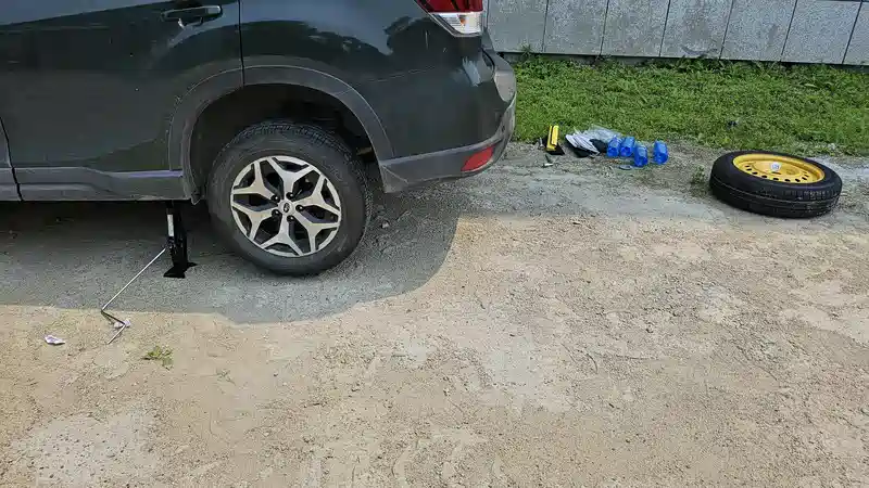

暑假来临,计划7月底从吉林触发去新疆玩儿一圈,以往都是开着小绿去去阿尔山、延边、集安之类的,单程900km都没有,这还真是第一次开车去这么远的地方,为了安全,我第一个想到的是把原车的非全备胎(185/65/17)给换成全尺寸(225/60/17)的,非全备胎速度低,使用环境受限,还不能放在前轮。所以现在的关键是备胎坑能不能装下全尺寸轮胎,以及放下全尺寸轮胎后,后备箱还能不能平整。
先上网查了不少相关的帖子,有的说能放下,有的说放不下,有的说放下后后备箱不平,有的说得割泡沫,看都看懵了。反正我自己也不怕折腾,做个实验,把后轮拆下来放在备胎坑里边试试不就知道了吗,说干就干。
这个大家不要学我,千斤顶要在水平的铺装路面使用,我是在校园里边专门找个没人的地方换轮胎的,我要是在校园公路上换,那不岂不是路过一个认识人,我就得解释一遍啊
,尴尬死了,只能找个地方偷摸换。
后轮放在备胎坑中没问题,千斤顶固定泡沫也能正常放进去。
后备箱盖板可以水平放下,后备箱非常平整,但是备胎遮挡泡沫无法放入,以后必须得割泡沫。
综上所述,22款森林人完全可以将备胎更换成225/60/17的全尺寸轮胎,完全不会影响后备箱的正常使用。
