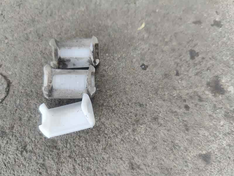

渣车换了两个后门限位块,才6万公里就磨成这样了,后门开一小半会自动关上去,怕夹到小孩腿了,没办法还是换了。拼汐汐两个后门的40多块钱,手工费30块一个门。自己拆怕把那些塑料卡子搞断了。

限位块也不长久
自己买几个卡扣,门板很好拆的,自己搞10分钟差不多换一面

前段时间换了4个车门花68元手工费0元自己动手,感觉这限位块就是塑料的要是尼龙材质的肯定几年没有问题。

我四门都换了一套整的[破涕为笑]

我的也有这个问题,他这个行为滑块是在那个门包里面吗?
