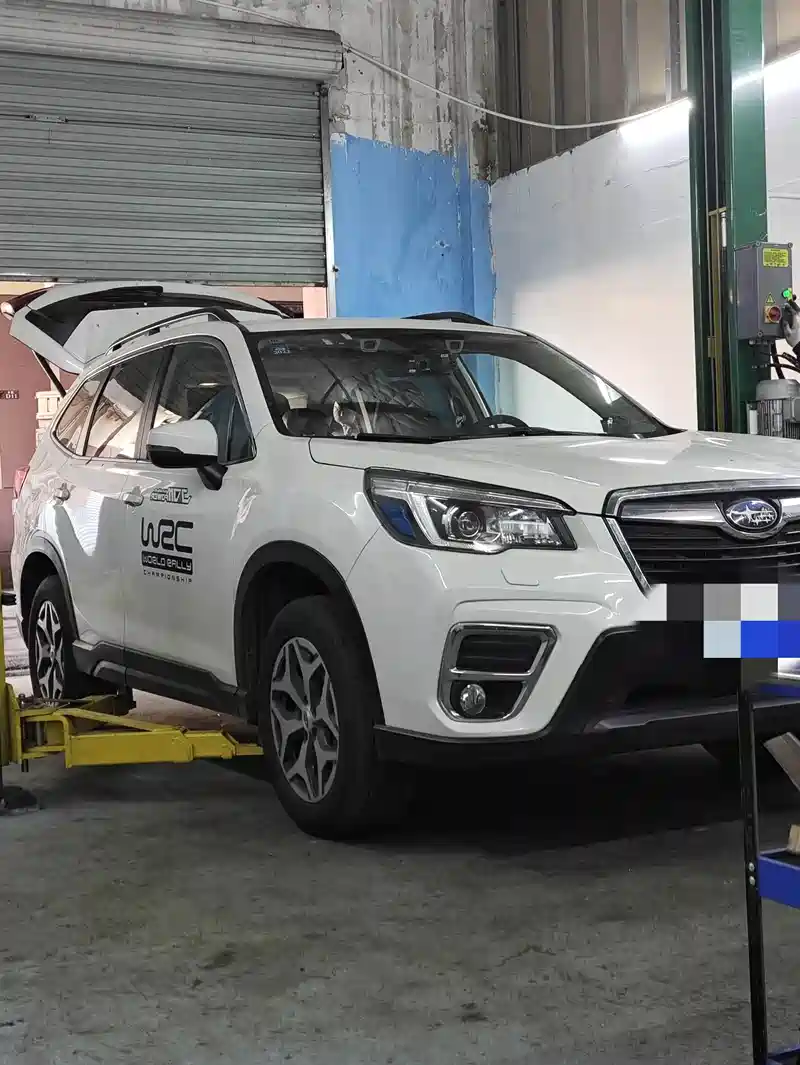

初代版本的五代森林人,开了6万公里,老铁近期试驾了最新款的STI版本森林人,发现悬挂操控和他的车子完全不一样,于是萌生了要升级一下的想法
五代森林人,倍适登,KYB都还没有出改装套件,据说不少车友在等,但是咱老铁等不及了,淘了个9.9成新的森林人sti版本的拆车减震器,弹簧换成这种
据说原车主刚买车不久换下来的,成色确实是新,钛合金弹簧,据说轻量化
开搞,最近忙晕了,我又该剪头发了
拆前减震器,这有个注意事项,记得ABS传感器一起卸了
后减震器拆卸,注意留意减震器底座弹簧的开口方向,左边朝后,右边朝前,尽量做到和原来一样
旧的减震器总成,拆下来的成色其实很好,没漏油,没有伤,塔顶无老化
两者的对比,细节上还是有区别的,弹簧底座,塔顶不一样
称一下重量,原车9.32kg
sti这个减震器,有可能是换了钛合金弹簧的原因,轻一点,8.85kg(后减震器忘记称了,估计也轻一点)
安装好后,检查前后悬挂高度,差值
厂家手册上的差值太大了,我们量出来的最大差值只有4mm
