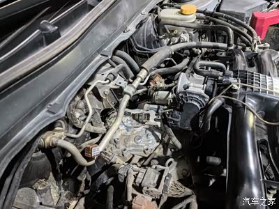

2013款2.5、豪华导航版,机油温度灯闪亮,其他三灯全亮,20万公里,每5000公里保养,几次早上启动出现过,熄火启动几次后,故障灯消失,坐标武汉。
咨询4s店,检查费500,求大神指点!

如果显示“AT OIL TEMP”传输系统需要检查,就意味着变速箱阀体损坏

先弄个OBD或找家汽修店读出故障码吧。

小问题,AWD电磁阀坏了,换一下几百块
奇迹njf999 楼主 关禁闭 已屏蔽
感谢大神们的指点,今天换了awd电磁阀,1280米,用上了自己家里的小工具,耗时三四个小时,希望再不要出现什么问题
2024-04-17 19:54 来自湖北 回复

CVT那个阀坏了,找个专修店1千多修阀,上4儿子哪里,5000-7000元,效果一样。
