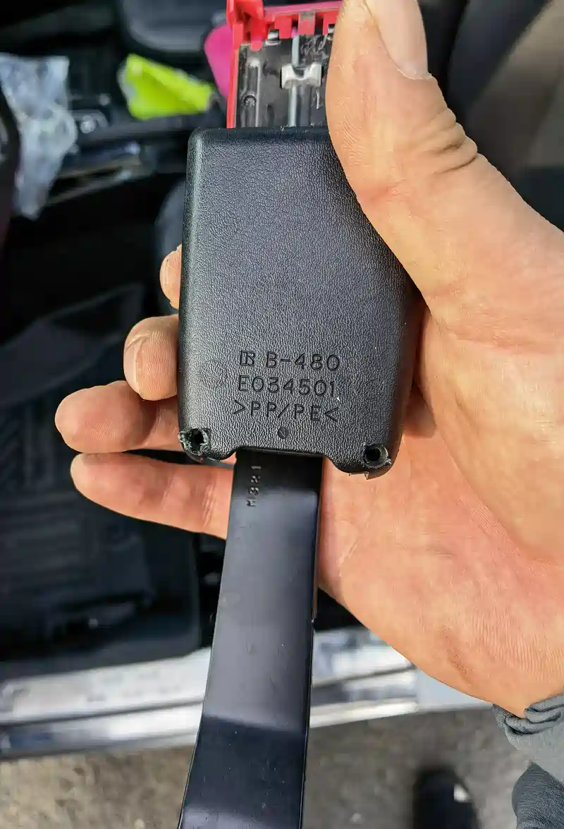

卸下来总成比较好操作,先取下底部孔内的两个定位销,塑料的注意技巧别搞烂了,我这个被误导,搞的有点花,研究后发现,定位销从侧内面用针往外拨很简单就出来了。
外壳和芯通过塑料卡扣卡在一起,慢慢撬别捉急,不然弄不下来还会搞烂外壳。
脱掉衣服的样子,很简单很滑溜,先拆掉中间的弹簧压片,然后取下中间部分框架和压片下面的锁舌。
背面结构,顶部两个红色圆点是正面框架的卡扣,挑起来一点顶出去,才能取下正面框架。
拆下来的所有零部件,延长臂两个白色铆钉下面有个圆孔,是检测开关的定位孔,顶出去卡扣才能取下开关。
新旧对比差别巨大,新的做工品质不输原配这个........
装配好后正面,焕然一新,注意两个弹簧要卡进位,中间压片下面的部分就是锁住保险带卡的机关,这部分回装要压下去卡到位,否则白费。
这就是保险带检测开关,保险带灯亮就靠他,中间一个复位弹簧,白色机构压下去灯灭,全部是塑料卡扣拆装要注意。
换好后功能完好,外观对比下吧,完美复原。
其实很久前就想换了,一直忍到现在,前排两个全部换新。
