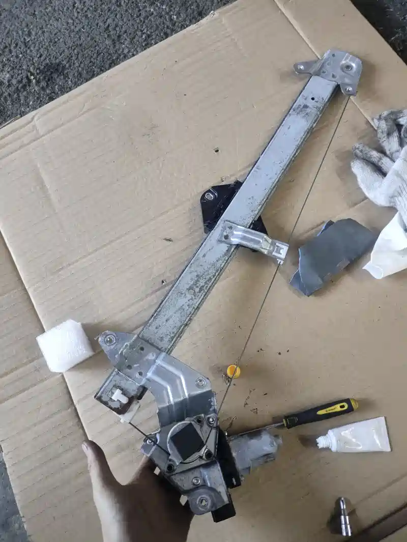

这东西长的像把琴,或者说二胡?
原理很简单,电机,减速机构,支架滑轨,绳索这些
拆开,分解它
继续分解
分解完毕
这个转子是不是很熟悉?小时候玩的赛车小马达的放大版本,有时候不转了,就会把这个拆下来,打磨一下就好用了
2000目砂皮,摩擦摩擦
打磨透亮
导轨清洁,涂油
里面那个电刷,掰起一点来,再把转子插进去
多余油脂擦掉,试机,丝滑

niuniu0164 关禁闭 已屏蔽
这个是直流电机,换相器表面有异物,使碳刷接触不好,打磨一下就好了,如果碳刷磨损严重需要更换。
2024-04-12 07:53 来自上海 回复
