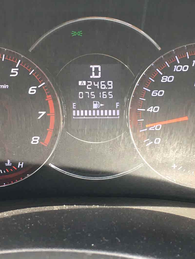

可能是爆震,看仪表是2.5T的,但估计应该是自然吸气车型改了仪表盘吧,不管是2.5T还是自吸,这11-12款都应该加95号油
2024-04-06 17:57 来自上海 回复

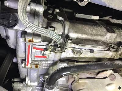

我这发动机不是两侧气门室盖渗机油,画红线位置渗油
2024-04-07 12:05 来自安徽 回复
