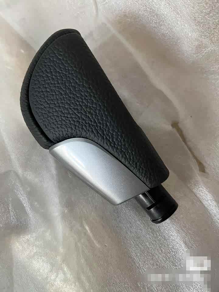

如题,16款的森林人已经八年、超过 14 万公里了,换挡手球表面的表皮已被磨损得七七八八。近期在某鱼上淘了个原厂的替换件准备更换,但把换挡手球拆下来后发现还需要把档位锁拆卸下来才能换,不知道咋弄了(担心暴力拆坏[尴尬]),网上搜了半天也没找到相关帖子或视频。
请教各位大神,森林人换挡手球里面的这个挡位锁,怎么拆?感谢🙏🙏

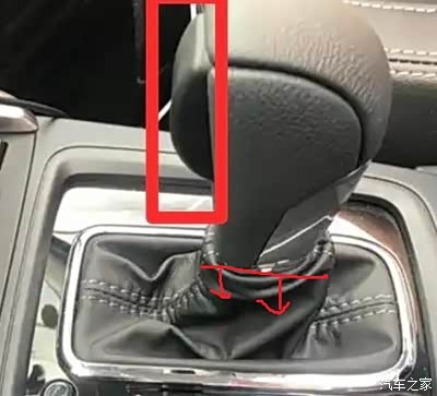

这个缝 下按就脱了, 里面一个卡针后退 就出来了
