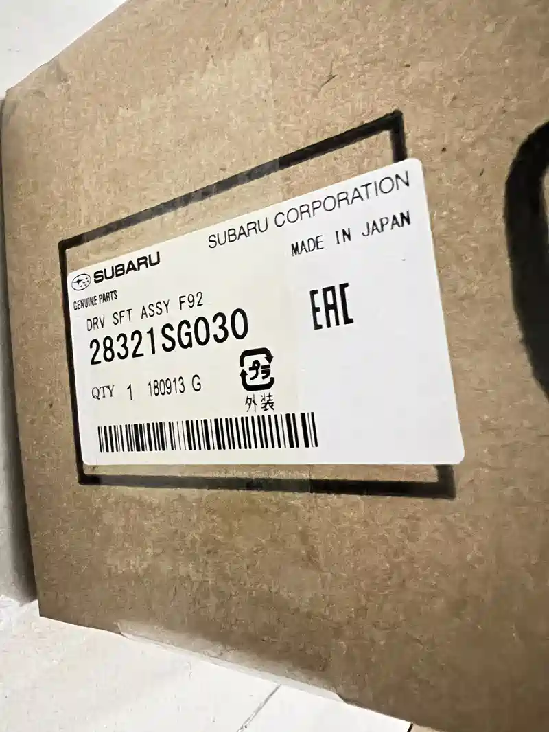

13款森林人行驶16万公里,继昨天换了个电磁阀花了1700元后,今天发现左、右,方向打死后,给油发出咔咔咔声 去4儿子店诊断说是半轴坏了 说是通病,我就日了,这个叼毛车这么多病咋出的厂啊? 还有啥病啊? 找4s店师傅出来更换原厂两根前半轴共花费4300元 真他妈贵啊 这两天这个逼车🚗 花了我6000元了 还有啥要坏的吗???我就日了!

我换的半轴5000多,跟原装一样是绿色的,你这个怎么是黑的。电磁阀我10万左右就坏了,4S当时给我报价换阀体八九千,吓死人。只好在外面换花了4000多,快16万的时候又出现偶尔没有4驱,4S给我索赔了一个变速箱总成,因为我之前阀体是在外面换的,所以这次换总成要自费工时+油液。

你是肥羊啊····半轴原厂绿色的····而且内外球笼都能单独换····某富看看啊···

半轴压根没坏,球笼修下几百搞定
