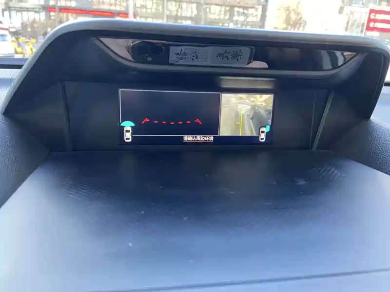

由倒车状态转至前进挡状态时,按照摄像头辅助设定此时应该前置摄像头和右侧视都开始工作,但是秋天时,前置摄像头经常延时,黑一会才正常。没太在意,以为系统反应慢,结果到了冬天,前置摄像头彻底趴窝了,不光自动切换不工作,手动开启都不行了,我以为是天冷摄像头也冻感冒了,问问群里车友,都正常,此时的我意识到:前置摄像头可能坏了!

黑
全黑
