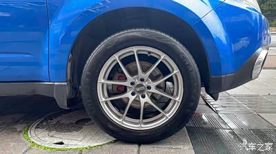

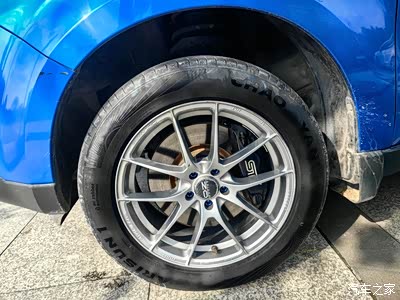

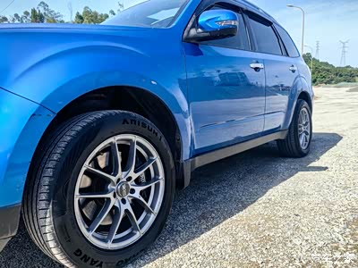

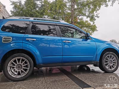

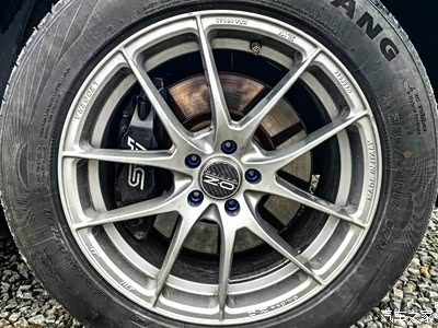

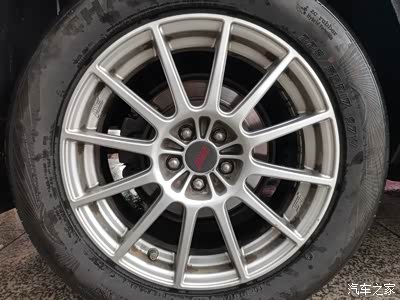

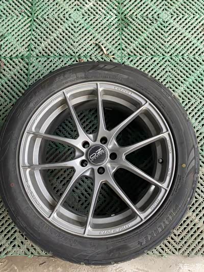

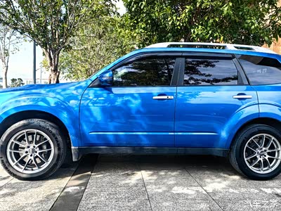

升级刹车之前,先升级轮毂,说实话,SE的轻量化原装锻压多幅轮毂很不错,如果不是因为要升级刹车,我断然是不会换掉原装轮毂的,原装轮毂是17 7J ET48 后轮过不了黑B。换成了 17 7.5J ET35的OZ轮毂,换完轮胎刚刚齐眉。
原装轮毂很帅。
成色也不错,才8.5KG重
OZ轮毂
OZ轮毂安装后
OZ看着更饱满,因为ET才35

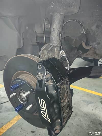

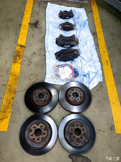

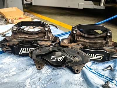

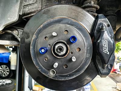

原厂10代STI黑B一套,连盘都是黑B的原装盘。我是和卖家对换的,我用原车刹车换黑B一套,然后补差价。(他是因为要卖车,还原原厂),刹车油管升级英国GD钢喉。
前刹加装了一根刹车加强件。

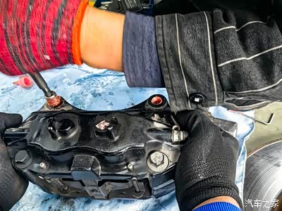

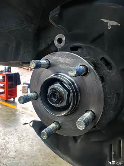

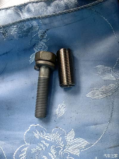

螺丝套,有两个螺丝孔因为有点问题,螺丝进不去,找了一个高手过来重新下套。
螺丝孔下套中

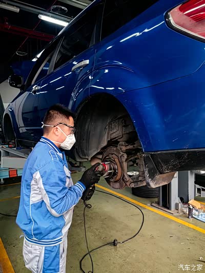

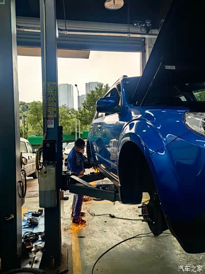

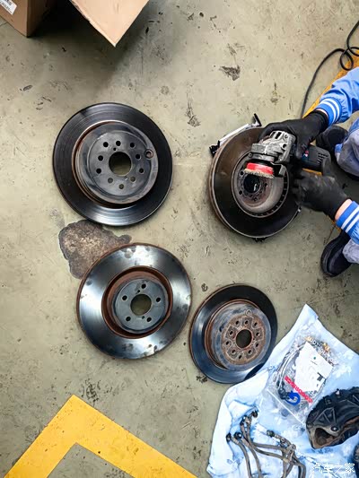

打磨原装刹车盘
打磨轴承
打磨中
打磨后,这样打磨是为了安装更加贴合。

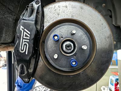

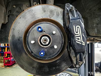

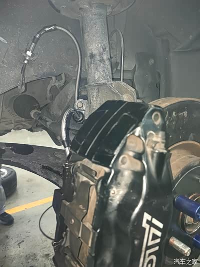

刹车上车
盘和卡钳上车图
黑B还是很帅
GD钢喉效果不错
GD钢喉特写,这里要注意,用GD钢喉的,需要买一个挂钩,不然无法固定,TB上有。

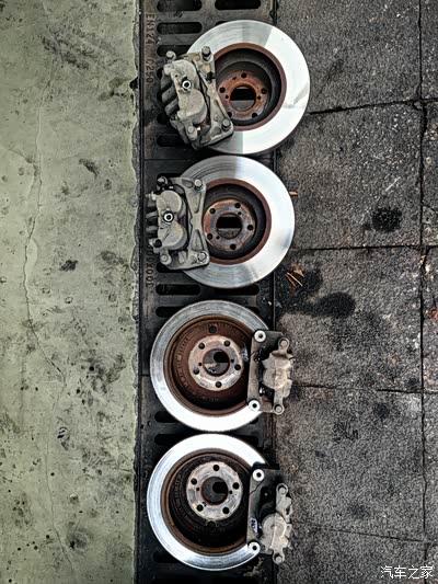

SE原装的前后一刹车全套快递给卖我黑B的人。

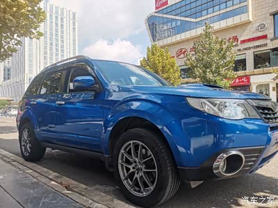

安装后效果
升级黑B后刹车线性,一点就来,刹车距离明显缩短,以前城里面不敢跟车太近,现在跟车没那么累了。升级黑B您值得拥有。
