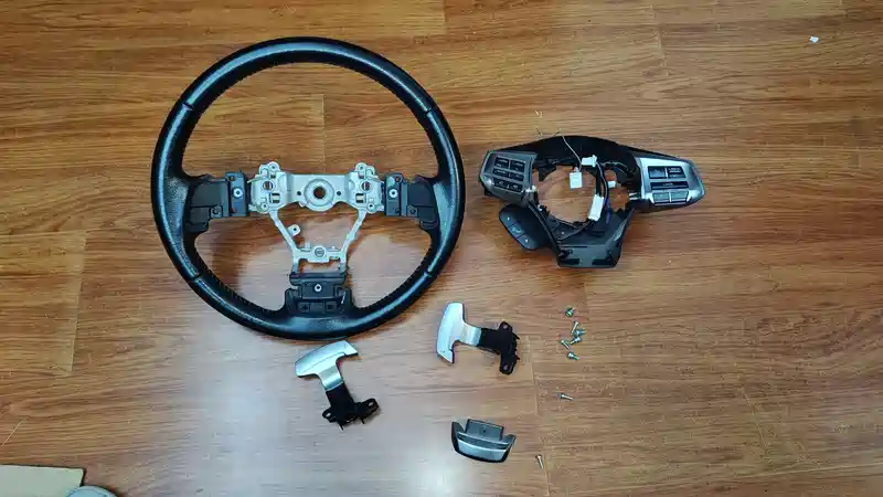

拆方向盘是难度最大的,当然掌握方法以后1分钟拆下来

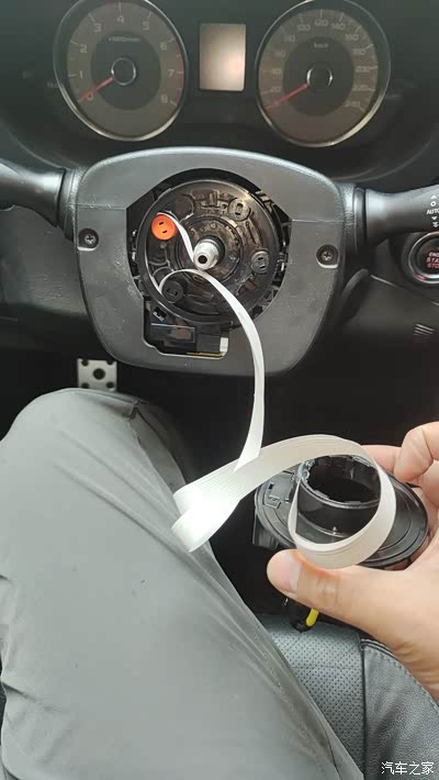

这款森林人游丝不好是通病(哪儿哪儿都是通病),拆完方向盘我发现游丝已经是副厂件了(看模具的精细程度属于乡镇企业那种),
分割线说正事
质量太拉,直接崩了。。。。

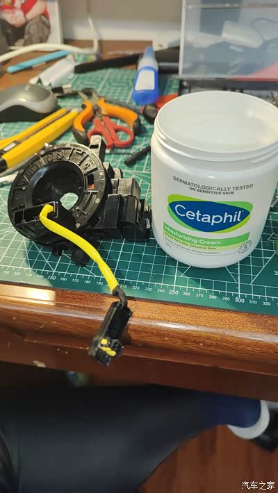

自己结合抖音别的车的案例,研究一下,倒是也装上了
装好,异响,手头没有专用润滑油脂,就又用润肤霜抹了抹。。。。
