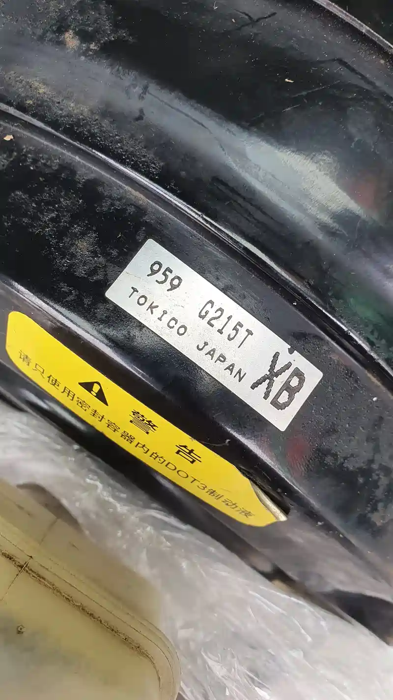

困惑着SG刹车没助力的问题,尤其跟车时更加没底,网上看到有更换三代森林人解决刹车的案例,最终也下决心折腾一下
前提准备:
1:三代森林人大力鼓总成(带刹车总泵)
2:刹车油(DOT4) 1L
3:雪种2支(拆空调管方便安装)
4:刹车油管转换座2个(某宝2个10块)12外牙转10内牙,外牙那头跟总泵接触位,建议加工锥面!
5:找家靠谱的店家
总结:二代森林人确实好开,大力鼓总成更换以后,刹车确实有质的提升,油门也敢任性点了(顺便检查刹车真空单向管是否老化,密封不好)
海鲜市场买入的三代森林人大力鼓总成,对比陈田便宜了两百多,还是比较实惠,成色也不错!
前提准备:
1:三代森林人大力鼓总成(带刹车总泵)
2:刹车油(DOT4) 1L
3:雪种2支(拆空调管方便安装)
5:找家靠谱的店家
想把三代森林人大力鼓装到二代车上,首先要买两个刹车油管转换座12外牙转10内牙(牙比是1),还有一点我也没准备好,因为12外牙是要接到三代森林人的总成上,买回来的转回螺丝没锥面,如有想改的,建议拿螺丝给加工店处理下,而我就直接装了,没发现漏油!
施工作业要注意的是,加了油管转换座的刹车总泵,靠减震包的油管会比之前伸出来一点,需要弯一下油管角度才有位置装进去而又不碰到减震包!
安装完毕
