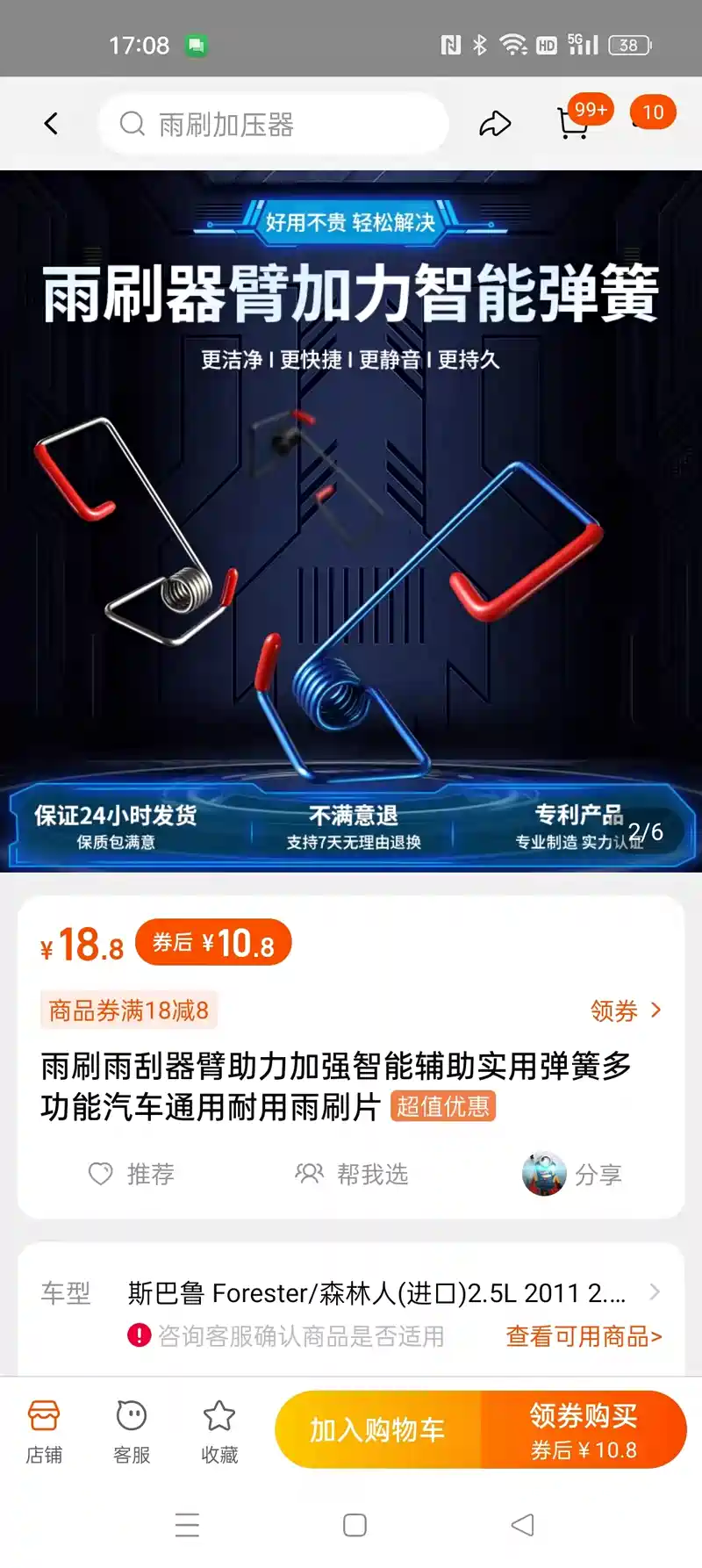

但是矫正这个角度有点麻烦 后来某宝上看到个小东西 不贵 就买了个试试

原理其实很简单 是通过弹簧增加对雨刮上臂 也就是直接连接雨刮器那个臂施加更大压力
安装也很简单 5分钟装好
如果觉得红色的保护套不好看 还送了黑色保护套 自己换上
安装完了 试了一下 哈哈 效果惊喜 之前主驾靠下那部分就刮干净了
