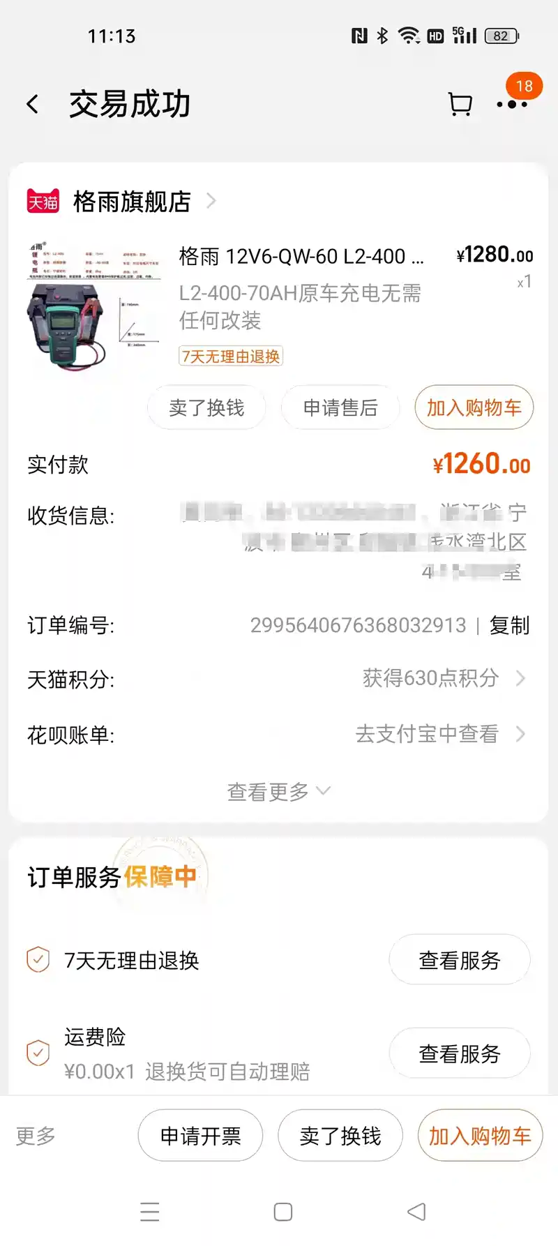

第二台车 是我2022年底收的一台宝马118 这台车前任不会养护 拿到时候电瓶已经不行了 拿到第一件事就是换电瓶 这回为了可靠 我没找人做铁锂电瓶 而是买了个成品的
70AH 用的是宁德时代的电芯
