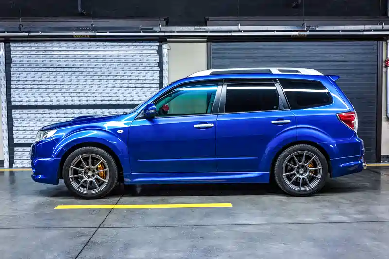

顶楼放张刚才在地库拍的图片吧,哈哈,楼下慢慢讲这台车
整体外观
首先看看外观,以10代拉力蓝STI的外观件作为色板,重新做了全车喷漆。覆盖件方面选择了原厂出品的STI前后包围及侧裙,以及日规ts版本的中网。
