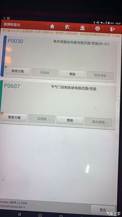

电脑故障码
坐标:杭州;
车型:08年09款森林人2.0自动档;
故障情况:冬季亮发动机故障灯、防侧滑灯、定速巡航灯,三灯齐亮,定速巡航闪烁亮;
读取电脑故障:B1,S1氧传感器加热器电路故障,代码P0030;
买了前氧传感器国产件,245元,找了个修理厂更换,师傅消除故障码之后,依然报三灯故障,读取电脑依然报P0030.看到论坛里很多车友也有类似问题,咨询了配件技术员,问题可能存在2个方向,
1:控制电路(给氧传感器供电的电路);2:三元催化故障。
更换前氧的时候,我特意留意了前氧上附着的灰尘,薄薄的一层灰白色,没有黑色胶状物,个人觉得可能不是烧机油或者油品不好导致的,也可以排除三元故障。所以我计划找地方排查控制电路,同时安慰自己,老车都这样,各种莫名的问题。
戏剧性的一幕:昨天杭州气温升到24度,下午发动车之后走了一段路,偶然间发现三灯不亮了,亮了这么久,突然不亮有些不适应。不知道是因为更换了前氧,解除了故障还是不换他也会自愈。权当是修好了吧,老的前氧我还放着,论坛里有同样问题的,可以来交流,有需要前氧的,可以邮寄给有需要的车友。
过程中几次咨询了郑州老蔡,老乡不厌其烦,给我技术指导,在此感谢!

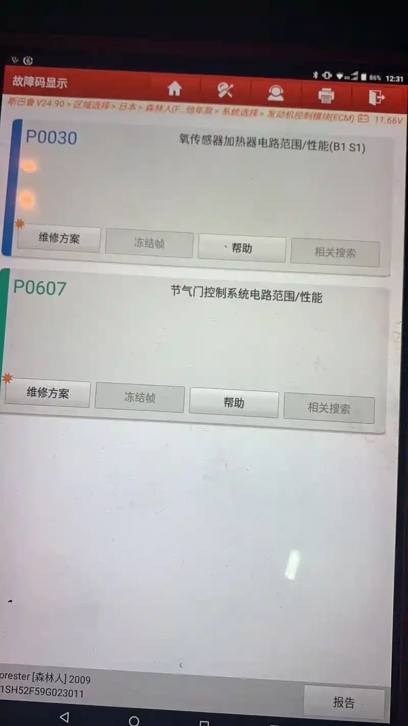

车型:08年09款森林人2.0自动档;
