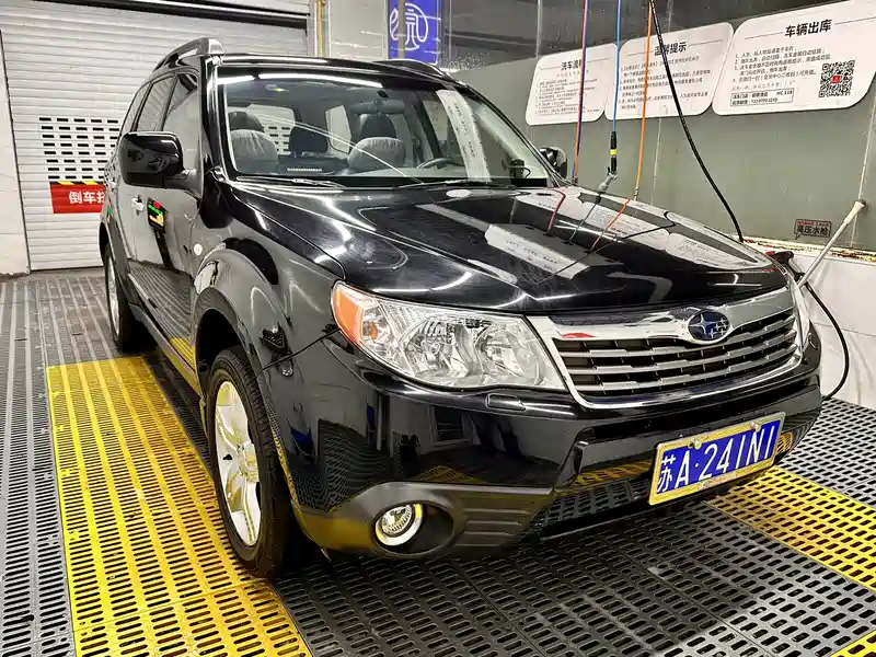

车型:2009款森林人2.5XS豪华导航款
配置:一键启动,无钥匙进入,导航,定速巡航,自动空调
行驶里程:135000公里
用车分享:
车子买来2个月,本地一手车,有全程4s记录,关键是12年的车了,全车原漆,这能受的了吗,当然,买来也是按照好车况价格买的。
关于歌乐导航机,这台折叠主机很多人不屑,确实功能很少,导航鸡肋,没有方向盘按键,但是是很多人不会用!这台主机最大的特点,一个是自动折叠,有逼格,另外一个音质真的非常好,同时,斯巴鲁仪表盘是不带保养提示的,这台主机自带保养提示。我是这么解决蓝牙音乐问题的
要想实现蓝牙,最好的音质在不拆解主机情况下一定是走主机aux接口,然而这台主机没有配备但是有老式的莲花头,网上有莲花头转aux,再买个绿联小型蓝牙aux,插在旁边点烟器充电器上,非常完美解决蓝牙问题,不清楚的可以私聊我
优点:
1.动力还不错,2.5虽然比不上涡轮车,但是胜在稳定可靠,日系车油门调教灵敏,开起来还挺不错的。
2.油耗没那么高,现在的高油价市区8毛,高速7毛,不错啦
3.空间大,座椅比较软,还算舒服,至少比我另外的mini和q5l好太多
4.保值率相对比较差,所以现在能用比较合理的价格拿下
5.可以轻度越野,底盘高,偶尔露营跑跑草地很舒服
缺点:
异响,各种异响,前后都响,努力解决中,主要是天窗,后顶棚内倒车雷达线束,座椅角度调节,备胎槽
维保心得:
1.三大件没那么容易坏,尤其是ej25发动机,很稳定,并且还不烧机油,维保成本也没那么高,火花塞不难,副驾驶空滤和主驾驶电池拆下就可以了,自己也能换
2.气门室垫子和火花塞垫子可以不抬发动机更换
3.良好的设计,很多油液自己就能更换,比如说变速箱油,手册规定定期更换,该车4at变速箱油有油尺,我浪费了点买了12l(某东爱信特价才400多块),通过抽油加油跑一圈再抽油加油方式循环了三次,油液很干净了,缺点就是换不了变速箱滤芯,但是玩了这么多年车,只要平时维护得当,其实问题也不大,前差速器油也可以自己更换,在副驾驶侧,等量抽加的方式更换规格为75w90 GL5的齿轮油
4.底盘处理上,下摆臂两个胶套一个和尚头,平衡杆吊臂,开口胶套全车换下来1000块钱,直接在原厂下摆臂上压出更换,换完即可感受到扎实紧致的底盘,底盘件唯一贵的就是后减震器,原车避震器自平衡的,满载也不会塌屁股,缺点就是换一根原厂的要2000块,据说可以用普通的替换件,我的没坏,就没研究了
5.同时整备的还有水管密封圈和清洗积炭,这都是自己弄的,进气岐管也很好拆,得益于长期用fl1000自己勾兑添加剂,再加上自吸电喷特性,积炭不严重
上图
