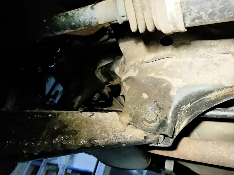

路面严重结冰,车后轮撞在马路牙子,事后右后轮不正,车方向盘不正。车开15分钟左右,提示ABS和HILL故障灯黄灯亮起。去一个华人开的修理店略微瞅了瞅,说是后悬架梁有一点变形(见图),然后给出两个修理方案,一,用火烧,尝试敲回原位,然后再做四轮定位,看是否能解决问题,开价400美金。二,我自己去专卖店买一个新的suspension subframe member 就是后悬梁架,然后拿去找他换,换这个说是工序复杂,开价600美金(不算材料费),然后中间如果有螺丝拧不开之类的,需要截断,费用另算,之后再去做四轮定位,看有没有其他的问题(这个费用在150美金左右)。
我个人倾向第二种,担心第一种会严重影响车辆的强度。但是是学生,囊中羞涩,急求各位大神的建议,不胜感激
悬梁架螺丝两边可以看到有些许变形
