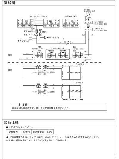

无奈 只能查找原厂日行灯接线定义图。决定自己手工制作。
以下是 自己画的接线图 及所需线材,希望能帮到有需要的车友吧![]()
以下是根据原厂日行灯接线定义图

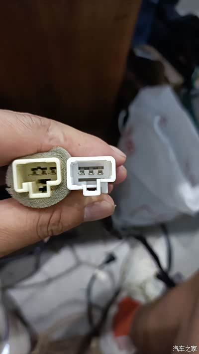

2.日行灯开关
三孔对接插头1个
3.日行灯对接双孔插头2个

下面是自己根据原厂定义图 画的接线图 和线材照片 请忽略我的绘画功底![]()

2.日行灯开关
三孔对接插头1个
3.日行灯对接双孔插头2个

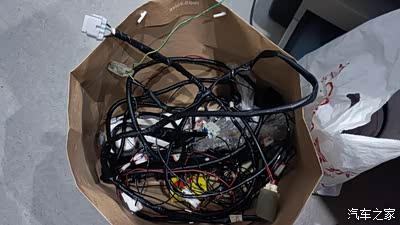

原厂日行灯
日行灯官方接线定义图
自己先画个草图
详细接线图

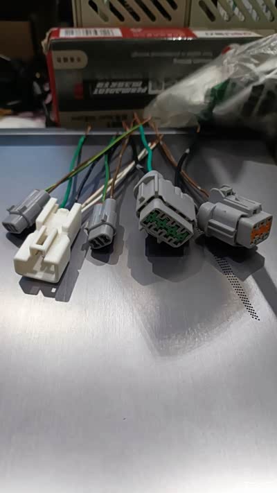

所要购买的插头 2个灯对插头 控制器8孔头 控制器6孔头 开关三孔插头

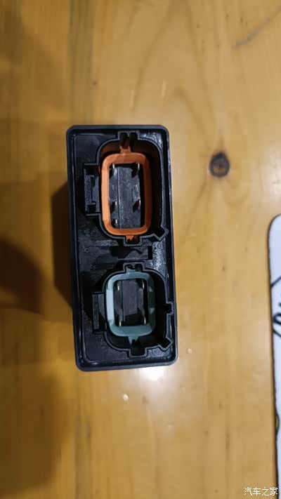

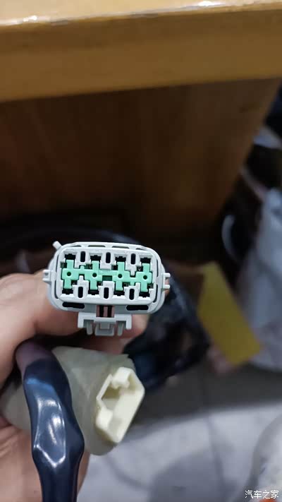

控制器照片

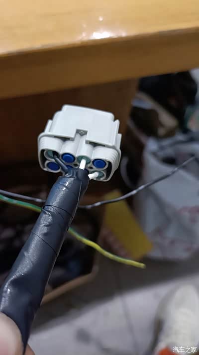

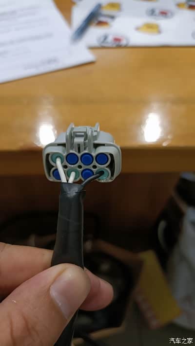

8孔接线位置
8孔插头正面
8孔头

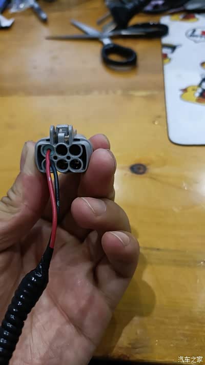

6孔插头正面
6孔插头背面
日行灯开关 插头

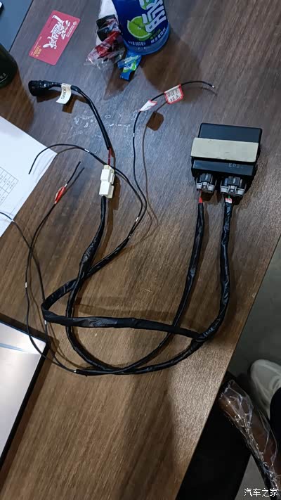

以下是做好的 线束 完美匹配
控制器插头 照片
做好的 所有 线束 花费我两个小时![]()

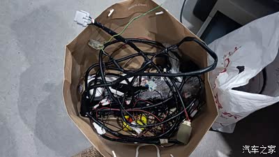

借用一下论坛里大哥们的 原厂线束 照片
本次手工制作的 就是红圈里缺少的线束
室内线束
发动机仓 链接日行灯的线束![]()
