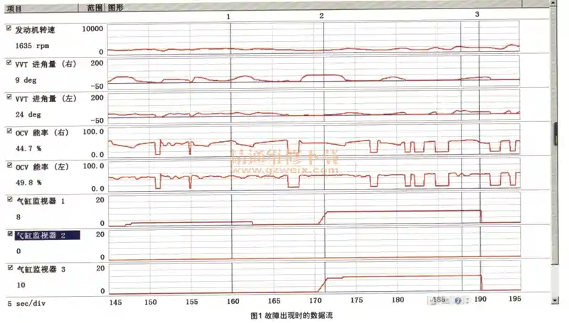

通过路试采集数据流进一步检查。故障再现时发动机数据显示1缸和3缸工作异常:气缸监视器1和3的数据在横坐标为170~190 s的时间段内出现同步升高,数值分别是8和10。而气缸监视器2的数据为0,这才是正常状态下的标准值(图1)。
    EJ20发动机的1缸和3缸在左侧,2缸和4缸在右侧,各自共用一个缸盖。分析数据流可以发现,故障的发生是因为处在同一侧的1缸和3缸同时失火,造成发动机抖动。在同一时间段内,右侧的进气VVT提前角为9°,而左侧则是24°,出现如此大的差距,显然是有问题的。右侧为2缸和4缸,气缸监视器数据为0,没有失火问题,说明左侧1缸和3缸共用的进气VVT系统可能存在问题。
    进一步查看数据流,发现两侧VVT系统的润滑油流量控制阀(OCV)占空比信号基本正常,数据分别为44.7%和49.8%,差别不大。那么,可能的故障原因应该是左侧气缸列进气VVT系统的执行元件,具体可能与OCV阀、VVT阀体以及润滑油管路有关。
    为了验证VVT系统故障,按照先简单后复杂的顺序,首先把左右两侧的OCV阀对换了一下(左右两侧的OCV阀通用),果然2缸和4缸开始出现失火数据。由此确定左侧气缸列的OCV阀出现故障。
    故障排除:更换新的OCV阀,试车采集数据流,一切正常(图2),故障排除。
