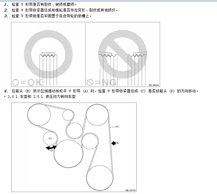

1、驱动皮带的检查:按照下图的检查内容检查就可以了,对于行驶10万公里以上或10年以上的老车,最好将驱动皮带卸下来仔细检查老化程度。

按照上面的检步骤检查就可以了,重点是皮带是否有老化龟裂和边缘破损。张紧轮张紧度检查也很重要,方法在b处用力挤压,查看张紧轮是否能按黑色箭头指示的方向自由移动。
松开张紧器示意图,注意一定在冷车状态下操作,防止烫伤。用棘轮扳手14号套筒,将张紧轮顺时针下压,张紧轮就会向左移动,皮带就比较容易拆卸了。
这个示意图比实物图好很多,一个张紧轮和两个惰轮都是检查的内容。安装时,按照这个图示,都挂好后顺时针方向松开张紧轮,挂上张紧轮处的皮带后松开扳手,张紧轮自动张紧皮带。翻转箭头b处可以观察皮带老化情况,必要时松开张紧轮后观察。
