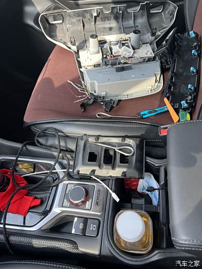

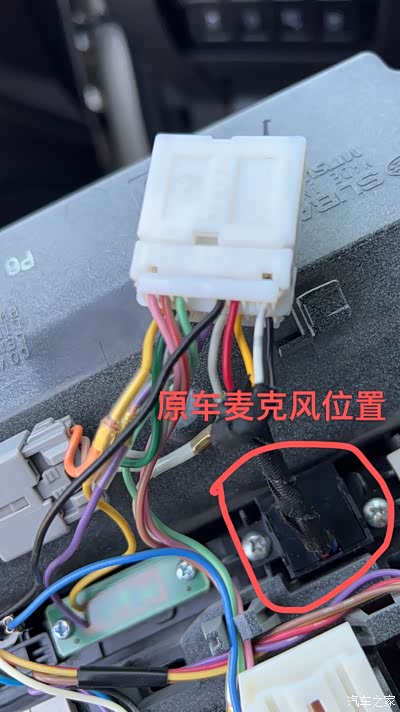

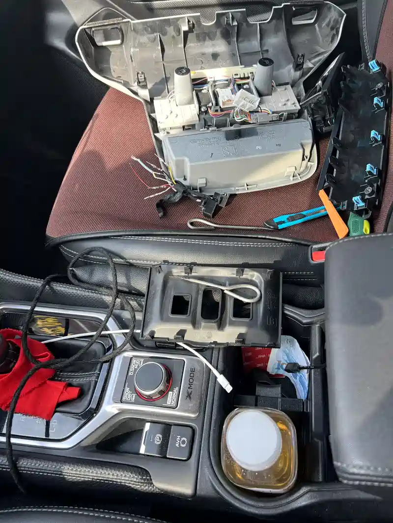

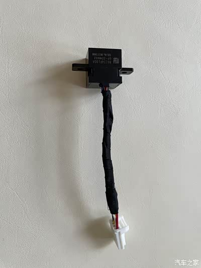

看到有车友换了哈曼主机,觉得颜值的音质都有很大的提升,所以我也决定换哈曼,可是那个外接的麦克风看着很不爽,就研究能否安装原车的顶装麦克风,去隔壁XV论坛看了有车有安装成功。于是我就毫不犹豫的的入手了哈曼主机,买了原车麦克风,还有线束公插头的插针,借助隔壁XV论坛的帖子照图施工,但是接好之后麦克风不能用,令人费解。我以为是麦克风有问题,又换了丰田的麦克风还是不行,后来查了一下原车的线束,顶棚处插头有预留的有麦克风线,到车机那边的插头里发现没有麦克风线。问题找到了,那只能另布置线束了,用3.5毫米插头接到麦克风上(这个买主机的时候有配好的3.5mm母头线束,只需要用接好的公头对插即可),弄了一上午中午竣工了。施工过程中没有留那么多图,所以没有图解。最后告诉大家19~21森林人车友不要试图利用原车线束安装顶麦,需要安装的只能另走麦克风专用线束。
施工现场一片狼藉
这就是原车麦克风
这是我之前做好的,准备对插原车线束,这里只展示麦克风的位置
