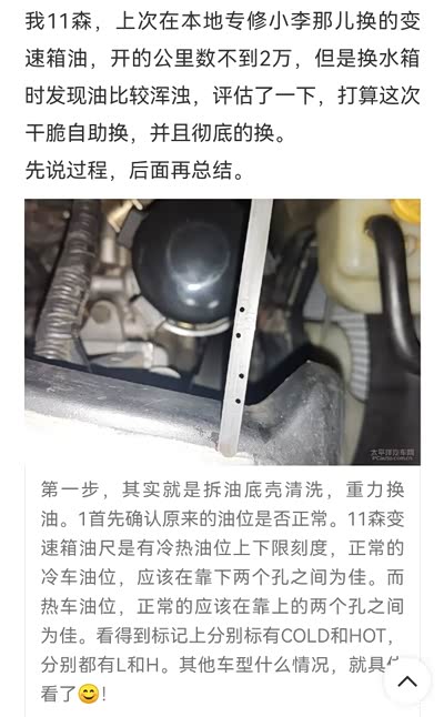

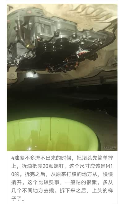

上次换变速箱油重力换后,虽行驶不到两万公里,但现在看油的颜色混浊,考虑自助把变速箱油给彻底的换了。
换后也大概的发了换的过程,车也用了这么一段时间,状态非常好,今天给重新发个帖子出来,供大家参考探讨
大家点开每张图片,上面有详细文字说明。
大家点开每张图片,上面有详细文字说明。

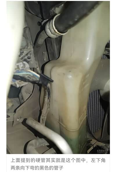

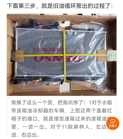

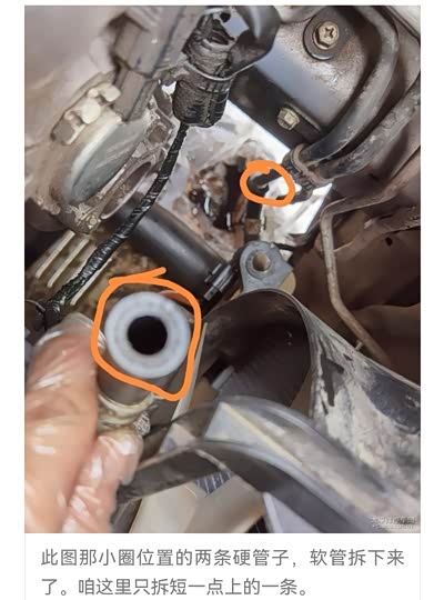

这是要拆的软管,是长一些的那一条软管!

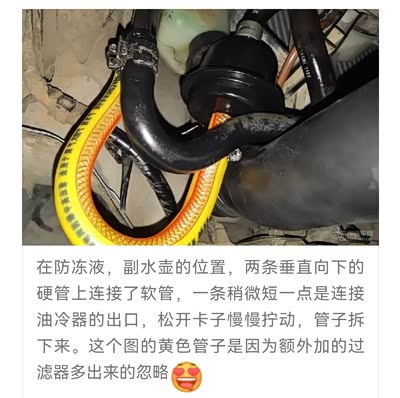

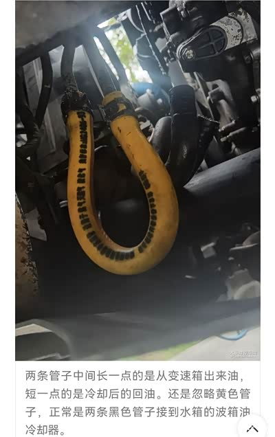

就是从水箱的靠副驾驶那一侧弯头位置拔软管拆下来,这样透明管就直接可以接在弯头上。

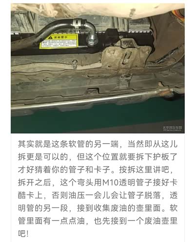

如果拆这根长一些的软管另一端,则软管连透明管,最好是有一个对接的直硬管,并且直管要加两个固定用的卡箍

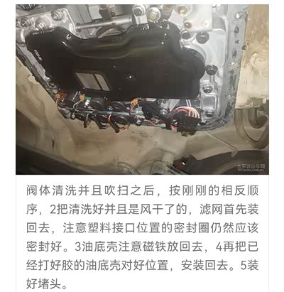

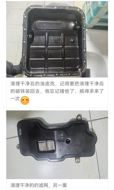

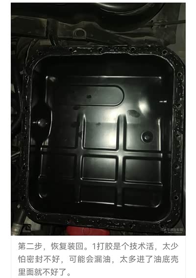

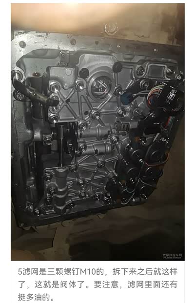

这个更换的过程,个人认为是非常彻底的,旧的变速箱油没有排出来的部分,只是从水箱出油口到变速箱回油口这一小段管子里面的油,而且里面位置高的部分都留走了,就只有附着的一点点,这个量基本上可以忽略不计。

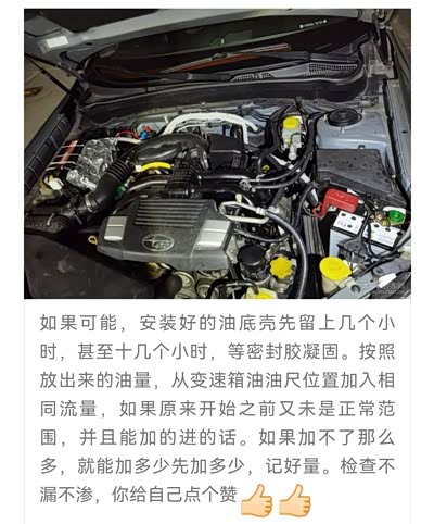

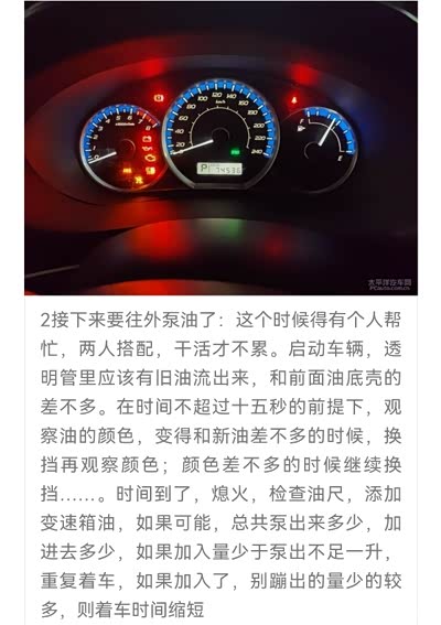

为了避免管子判断错误,导致换出来的旧油喷洒,后面发动车子前,在拆开管子位置空着的一端,最好也先接一个盛油的东西,确认没有油从此端流出来,再移除容器。
