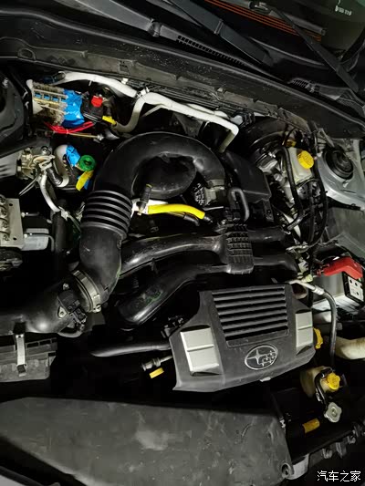

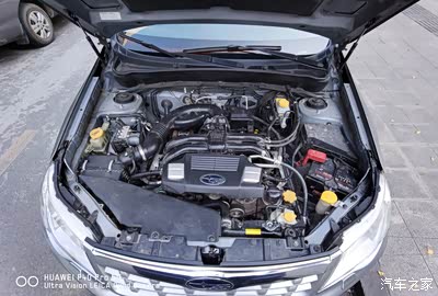

森林人原车的进气,结构有点复杂
网上找了找,要想简单改进气,适合我这11款森林人好像还不多
!于是有了想法,原来那套能不能直接拿过来用啊?
这进气,占的地方也多

小圈里流量计,注意原来的方向。大圈里是整个需要替换的部分

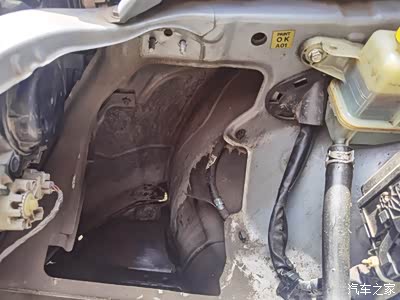

看上面的图,空气格盒体整体没了之后,空出来好大一个空间。这空间给了我挺多的想象力,慢慢盘他

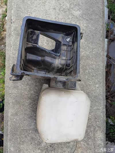

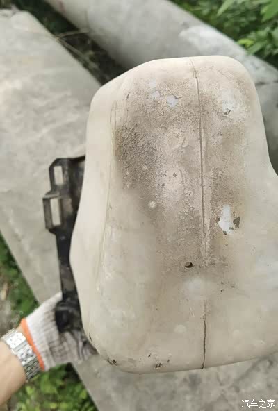

空气格的前半部分,下面带了一个壶
上头这个是空气格的前半部分,拆下来是这个样子。下面这个壶是干什么用的,大家认为!
壶底上是带有排水孔的
据说这个壶跟车辆涉水行驶有关,大家觉得呢🙏!

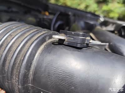

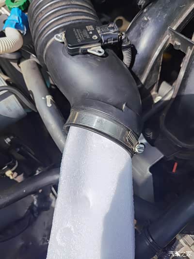

原来的空气流量计装在空气格盒子后半部分的直管上,前面图里用小黄圈圈起来的,把它拆下来!

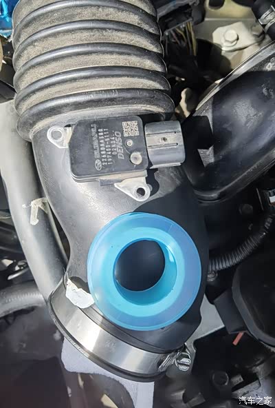

现在比较关键的一点,是要另外找一个合适的地方,把空气流量计装起来!
这个位置怎么样!
在这个位置,前后直管段,应该能满足要求,也正好是在总管路上。
大小可以吗拆下原来流量计上的密封圈去量

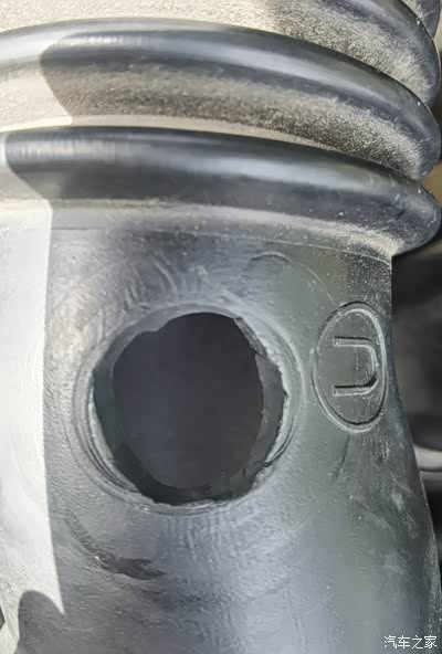

孔开得稍微偏小一点,可以用这段软管的本体材料作为密封。

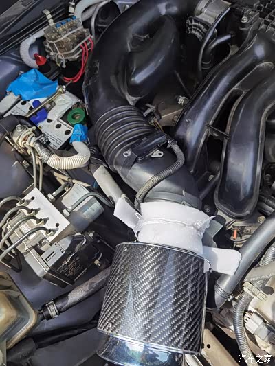

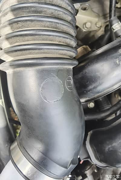

孔开好了,有点丑
开出来的这一块,留起来,以后如果需要还可以还回去,看都看不出来!

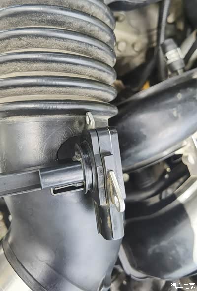

取下原来的密封圈,直接把流量计卡进来,一定要卡到原来密封圈的位置去
流量器装上去,注意方向不能错,要卡到位,保证密封。

保险起见还是再缠一下,但一缠有点不好,就是会有一点变形,不那么圆了,不圆之后的话,通道截面积其实有变
冬菇头连接,可以采用原来冬菇头配的硅胶管,但是管径比原车配的管径稍微变小了一点!
也可以切下原来空气格盒子的那段直管,如果那样流量计也就可以装在上面。但这就没法留下的原车件了,要还原回去就麻烦了。
我用了一个透明的塑料管,比原车管径大。冬菇头这边透明管套着接口的外面,另一端套在原来管子的里面他在管子里面。

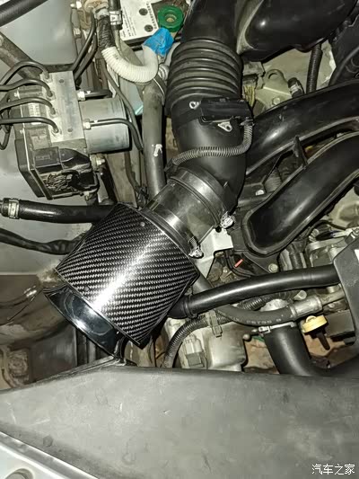

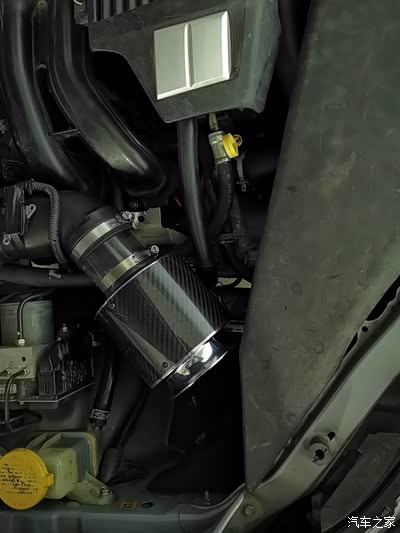

出来效果,大致这个样子。固定位置上来讲的话,原来橡胶卡子位置安装固定支架,用扎带把冬菇头固定在固定支架上。
装好后使用情况先反馈一下,跟原来在另外一台车上用起来比较类似。
一是换上之后第一次着车,可能会熄火,给点油,这个时候,因为进气阻力变化太大,车辆要重新学习,调整节气门。稳定运行一下就可以,跑一跑之后,就学习好了。
二是给油之后,车辆动力响应更及时,加速、超车这些,感觉都比原来会更好。
三是急加速,以及中高转速的声浪改善是非常大的,有那么一点点赛车声浪的感觉!
